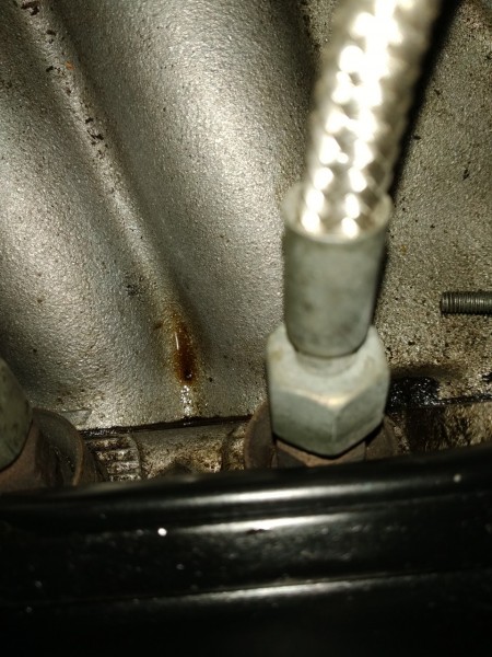

roulage de 30min pour aller au taf, j'ai ouvert le capot et j'ai encore aperçu un peu d'huile sur le collecteur! bon....je rentre, fais quelques courses puis j'ouvre de nouveau le capot. Je n'ai pas + d'huile qui est arrivé....j'espere que c'était un reliquat de merde qui trainait (sachant que j'avais tout nettoyé....)
en tout cas, ma fuite a bien disparu coté distri :Rock_On_:

Petit tour ce matin pour aller faire les courses
Toujours pas d'huile côté distri (je viens de tout dégraisser ce qui coulait le long du moteur) et rien sur le collecteur (même si j'ai l'impression que ça brille un peu au même endroit que la photo d'hier)

Plus rien à signaler niveau fuite!
