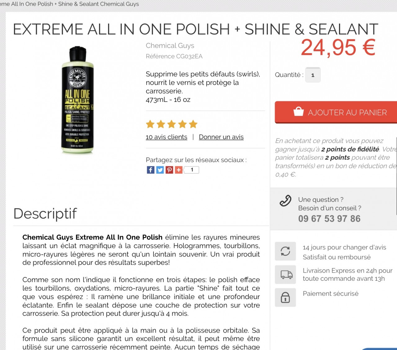

Néanmoins suivant le degré de correction que tu recherches il existe des produits appelés all in one. Pour les moins anglicistes : tout en un.
Ces produits comportent un polish souvent peu abrasif mais si il n’y a pas besoin alors c’est suffisant mais aussi ils apportent une couche infime de protection en plus d’un rendu esthétique.
Et enfin pour finir, je peux te conseiller ce produit que l’on peut trouver sur des sites spécialisés ou moins
C’est le chemical guys all in one. Il te permet donc de cumuler les étapes en une fois. Je précise pour une correction très faible.
En cas de correction plus importante tu devras te tourner vers des produits et peut être du matériel plus ciblés pour cette étape (polish) et pourquoi pas finir lors d’une autre étape avec ce produit.

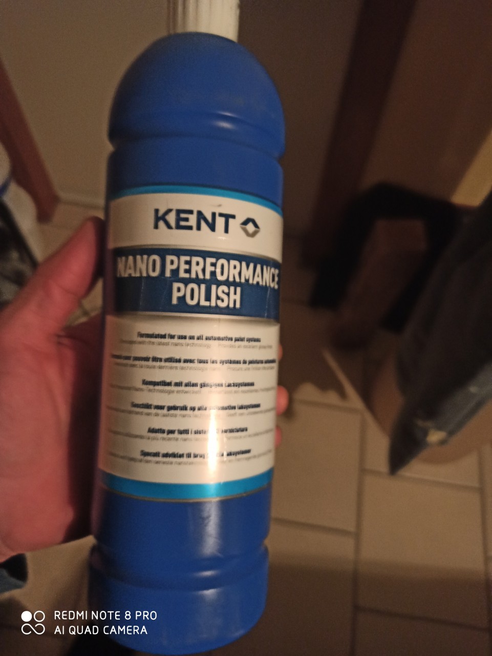

Bonsoir. Je suis amené à utiliser de nombreux pouliche et oui j'en ai plusieurs que j'utilise selon les travaux à effectuer mais Kent en a un qui fait trois en un vraiment efficacement et qui est très facile d'utilisation ce qui n'est pas négligeable.
