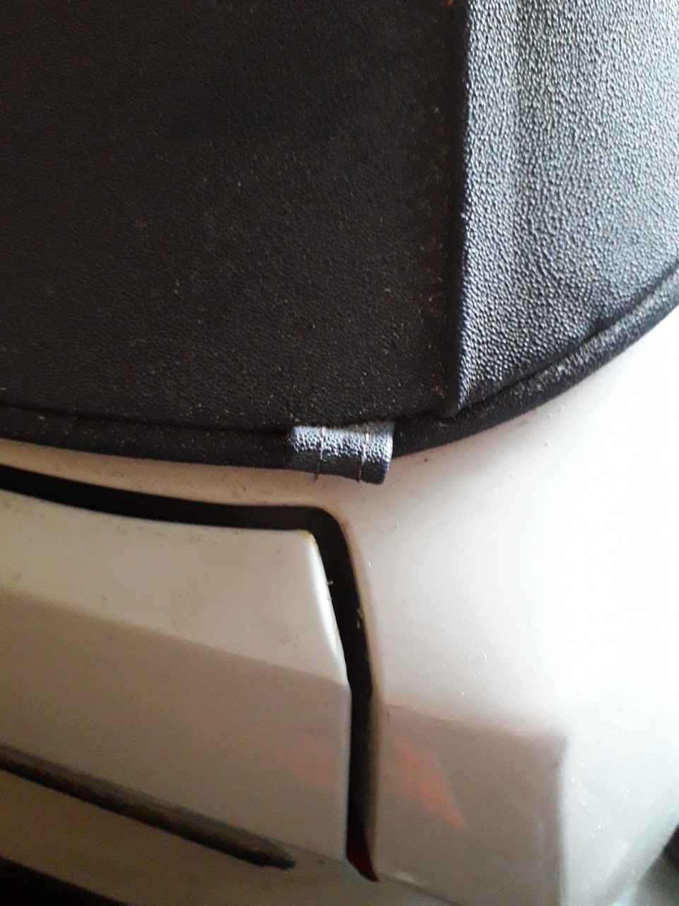

Donc rien ne rentre dans les espèces de passe à coudre on est d'accord ?

Lors du remontage avant de re installer le nouveau câble tendeur arrières tu les passes dedans. Ils se calent dans la goulotte avec le câble! Rien à coudre
