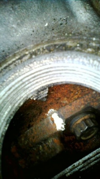

Voilà les photos des repères sur mon volant moteur
Le losange qui a été badigeonné de peinture blanche qui est le point d'allumage
Suivi 18° plus loin d'un petit trait sur lequel j'ai mis un peu de blanco pour bien le voir qui est le PMH

Merci à vous 2 messieurs ce matin j ai procéder un réglage sur le diament avec 0 degré. Alors déjà première constatation le moteur tourne beaucoup moins vite donc déjà mon premier problème réglé le fait que le moteur tournait trop vite c était mon réglage à 36 degrés ensuite ralenti bien stable bruit moteur bien comme il faut et surtout les envolées dans la montée dans les tours n à plus rien à voir même le bruit du moteur qui devait tourner de moins en moins bien dans les tours vu que l allumage déjà décalé devait l être encore plus en haut.... Bref vivement que je puisse aller rouler pour tester tout ça mais ça semble maintenant être nickel encore merci de votre aide :plusun
