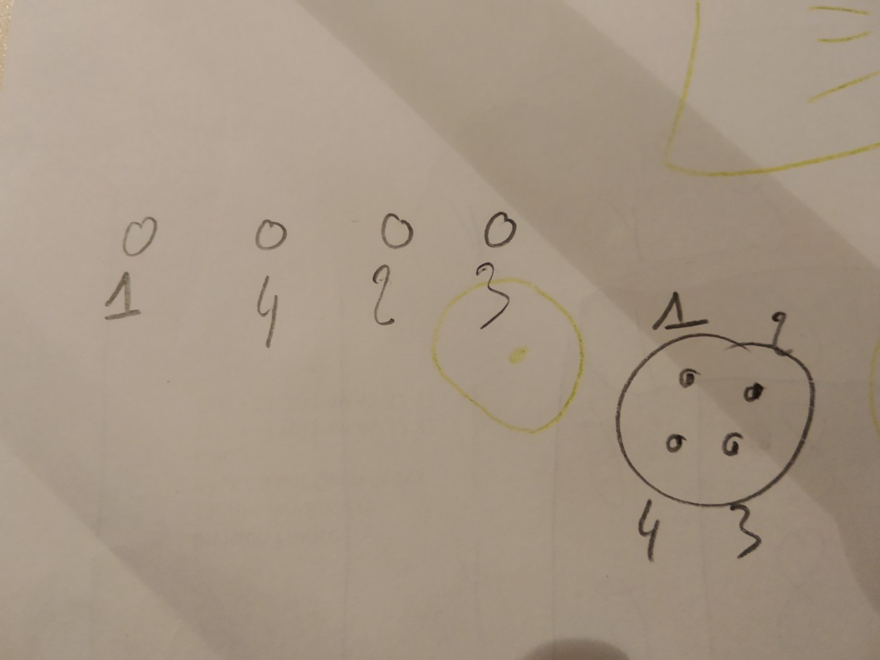

voici ce que j'ai:summit a écrit : lun. mars 23, 2020 20:01 pm L'ordre d'allumage c'est bien 1-3-4-2.
Le 1 est côté distribution, sens de rotation anti-trigonométrique
Pour ton problème de démarrage, je suis pessimiste que ce soit le doigt le fautif.

Le sens de ton branchement sur l'allumeur envoie bien dans le bon ordre sur le bloc. Mais tu nous trompes avec tes chiffres
Il est habituel de numéroter d'abord les bougies du bloc de gauche à droite, 1-2-3-4, et de positionner les fils correspondant dans l'ordre 1-3-4-2 dans le sens des aiguilles d'une montre sur l'allumeur avec, comme le dit Summit, le 1 côté distribution, là où il est d'ailleurs chez toi (sauf que, vois-tu, sur mon moteur, le 1 est à l'opposé...). Mais comme tu as numéroté d'abord l'allumeur, ça fait un drôle d'effet puisque ça donne un drôle de résultat sur le bloc, mais c'est bon !
En tous cas, ça ne vient pas de là, si c'était mal branché, elle ne démarrerait pas du tout.

Ok merci
Je découvre tout ça mais comme tu peux le voir je venais à l'instant de le faire d'une autre manière....
Allez à suivre prochainement, je veux enfin résoudre ce problème qui dure depuis mon achat il y a un an!
