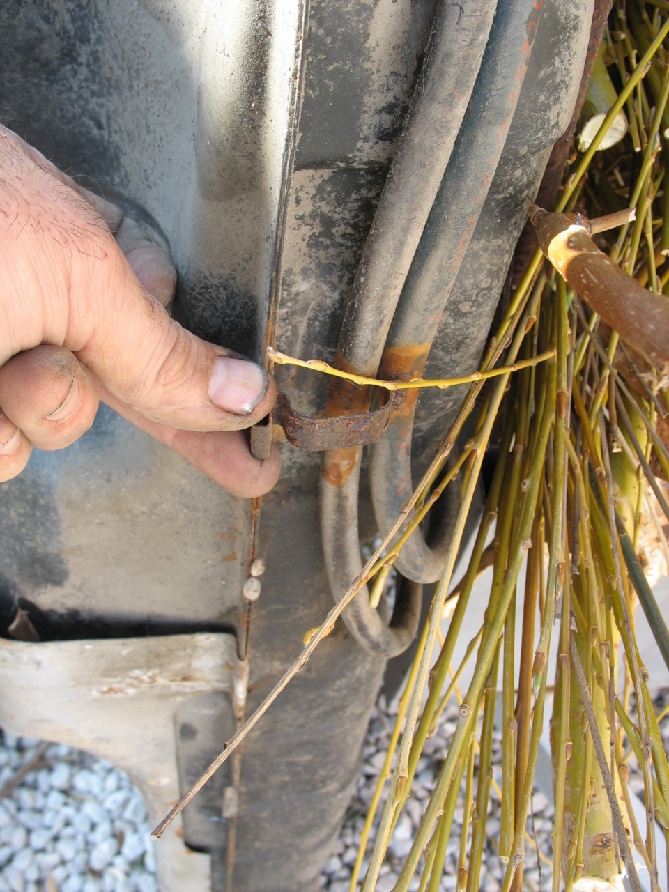

Re: Fuite, comment démonter le filtre à essence sous caisse?
voilà une photo de la fixation du filtre tampon sur le bord du réservoir
les durites seront plus faciles à changer si tu écartes le réservoir du châssis en démontant ses fixations.
Quand j'ai dû changer les une 2° fois mes durites d'essence, j'ai été gêné par un clip sur le côté du réservoir qui maintient les durites en place.
j'ai aussi utilisé un fil de cuivre pour passer les nouvelles durites, mais à refaire j'essaierais de passer un tuyau plus gros à l'extérieur de la durite pour que la nouvelle durite reprenne bien la place de l'ancienne sur le bord du réservoir sans risque de la retrouver coincée entre le châssis et le dessus du réservoir.
une fois la pompe démontée tu auras la place pour sortir le filtre tampon
