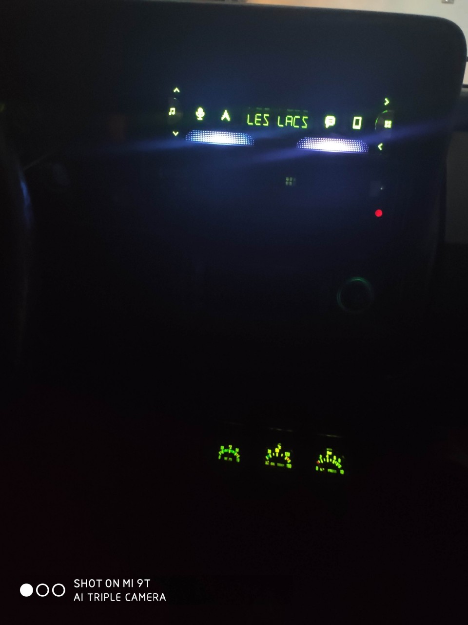

Re: Manomètres JOM
Voilà une photo avec les éclairage vert
Mais je peux pas changé la couleur des leds en bas.

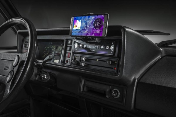

J ai monté cette autoradio que je trouve pratique pour rouler avec le GPS du téléphone

Re: Manomètres JOM
Pour le prix
J en ai eu pour 75€ de manomètres acheté neuf sur leboncoin.
Les fiches 10€ sur Amazon
Les fils J ai démonté un câble électrique pour récupérer les cinq petit fil à l'intérieur. Même pas 100€ et sa lui donne un look sportif à l'interieur.
J'adore

Je voulais justement acheter ce poste mais les critiques sont pas top!Steph54 a écrit : mar. janv. 07, 2020 11:58 am Voilà une photo avec les éclairage vert
tu arrives à tout faire fonctionner ensemble, radio (du téléphone), gps etc ?

Re: Manomètres JOM
Oui pas de souci particulier.
J utilise pas la radio du tel.
Après moi je le trouve pratique avec le tiroir qui coulisse pour la attache du téléphone.
Pour les ptits trajets il est eteind, J écoute le moteur chanté

Re: Manomètres JOM
Ok merci...car effectivement le support est top...je déteste les gros trucs collés au pare brise
