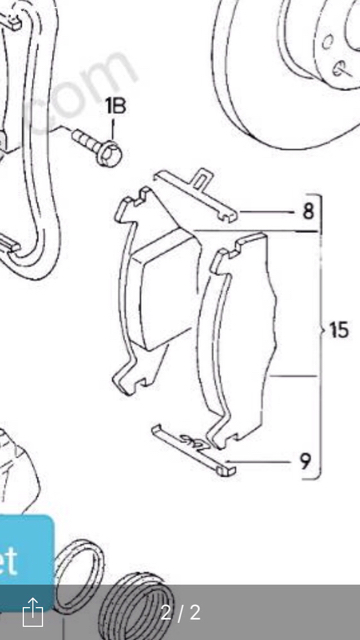

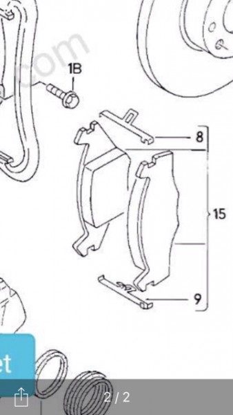

Une heure que j essaye de comprendre leur montage mais mon avis c est pas possible leurs schémas

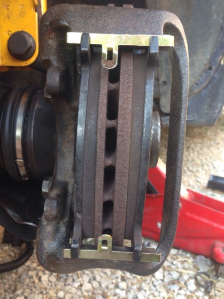

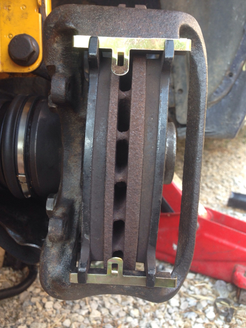

par vincent13480 » mer. juil. 17, 2019 18:20 pm
Voilà le Bon montage, Ca ressemble pas trop à leur schéma

par Racelotpi41 » mer. juil. 17, 2019 19:13 pm
Je confirme ces bien le bon montage comme sur ta photo

J'avoue que sans avoir l'étrier sous les yeux j'ai du mal à comprendre la fonction de ces petites cales.
On parle de guidage et de rattrapage de jeu des plaquettes... Ça ne me semble vraiment pas évident à la vue des photos. Si un mécano sait me clarifier cela ca serait sympa pour ma culture mécanique

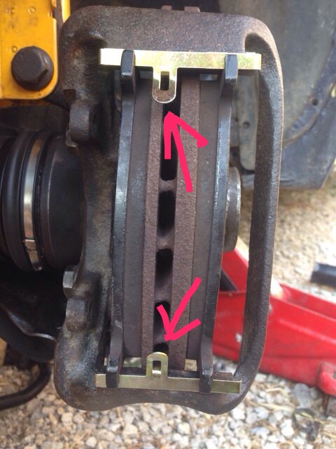

A mon avis les platines de bridage sont montées a l'envers sur la photo avec les flèches rouge mais je vais demander confirmation aux mécanos.

Pour moi le montage est bon sur la photo. J'ai été en plaquettes Meyle et maintenant en EBC et aucun bruit suspect.

Oui le montage est bon , trouvez des languettes neuves et le problème est réglé

Selon les mécanos VW le montage sur les photos n'est pas bon. Selon eux esque l'on pense que VW se tromperait sur le schéma de montage d'un élément aussi crucial que le freinage.
Bon ben voila se que je peux vous en dire...

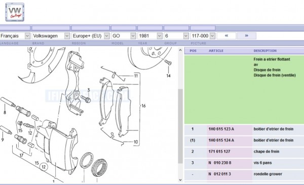

par coolraver » mar. déc. 17, 2019 08:14 am
Ce serait pas la 1ere fois qu'il y a des erreurs sur les planches d'ETKA...
d’ailleurs le schéma plus ancien est dans le bon sens (golf 1 berline)
pour moi le montage de la photo est bon car la pince viens appuyer sur les languettes
