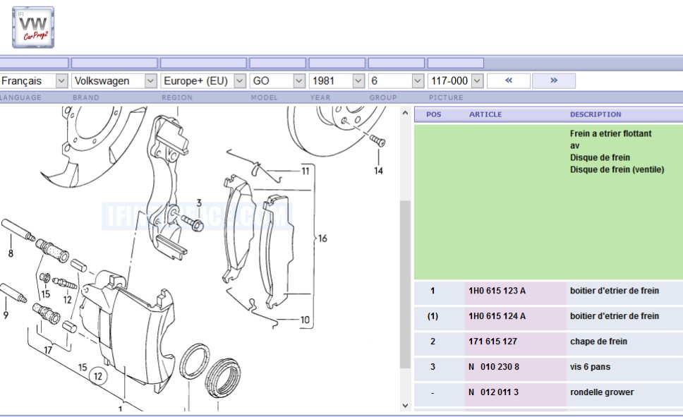

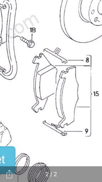

Une heure que j essaye de comprendre leur montage mais mon avis c est pas possible leurs schémas Image Image
Re: Resolution claquement train avant sur mauvaise route ...
Si c'est bien comme ça.
Bon pour l'histoire du bruit en accusant les cales des plaquettes de freins, je lancerai un sondage sur la marque des plaquettes utilisées générant le bruit.

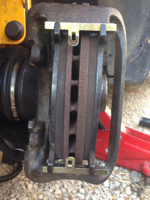

Voilà le Bon montage, Ca ressemble pas trop à leur schéma Image

Je confirme ces bien le bon montage comme sur ta photo

Imageles petites languettes pour bloquer les plaquettes

ok donc juste à taper sur la languette pour la tordre!
Merci,je test ça mardi!

A mon avis les platines de bridage sont montées a l'envers sur la photo avec les flèches rouge mais je vais demander confirmation aux mécanos.

Pour moi le montage est bon sur la photo. J'ai été en plaquettes Meyle et maintenant en EBC et aucun bruit suspect.

Oui le montage est bon , trouvez des languettes neuves et le problème est réglé

Selon les mécanos VW le montage sur les photos n'est pas bon. Selon eux esque l'on pense que VW se tromperait sur le schéma de montage d'un élément aussi crucial que le freinage.

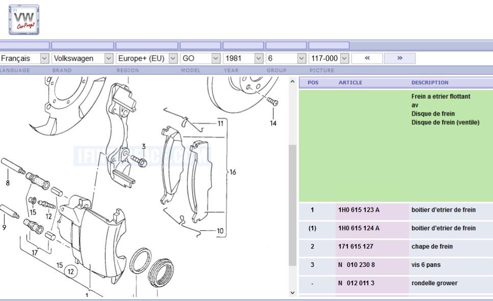

Ce serait pas la 1ere fois qu'il y a des erreurs sur les planches d'ETKA...
d’ailleurs le schéma plus ancien est dans le bon sens (golf 1 berline)

pour moi le montage de la photo est bon car la pince viens appuyer sur les languettes ;)
