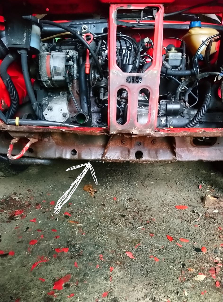

Comme j avais commencé a l expliqué dans ma rubrique présentation d un nouveau membre, j ai démonté le bas de ma face avant pour la remplacer car elle avait très mal vieillie.
Et la très mauvaise surprise car ma traverse est également pourrie de chez pourrie.
( la voiture avais été accidentée et très mal réparée)
La voiture est passée sur un pont élévateur chez un ami qui tient un centre de Control technique et ça ma rassuré de savoir que tout le reste est nickel ( longeron , dessous de coffre, passage de roue ect...)
Il m a dit que la voiture chez lui ne serais pas passée au ct sans contre visite et que donc la personne qui me l a vendu devais bien connaitre le gars du centre technique....
Et j en reviens donc a mon problème: quelqu’un saurait il SVP me dire OU TROUVER CETTE FAMEUSE TRAVERSE ?
Je cherche depuis ce matin sur le net et je ne trouve rien.
je vous met deux photos , merci d avance a tous.

Merci beaucoup de ta réponse mais la face avant je l ai déjà, c est la traverse qui va d un longeron a l autre q u il me faut.
Celle dans laquelle est imbriqué l arceau de remorquage.

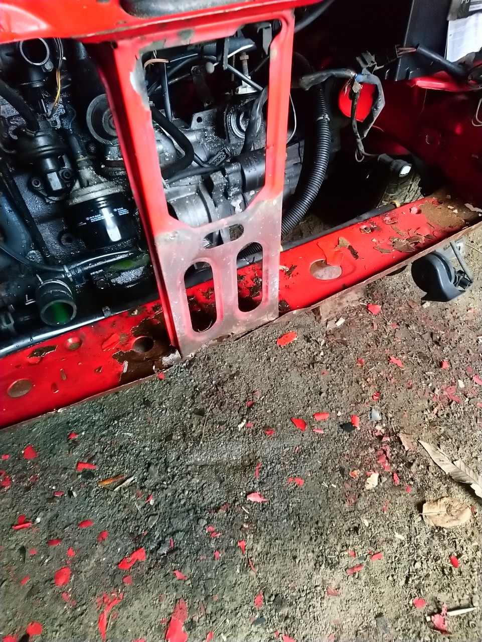

En fait voila, c est tout ce bas de caisse que je voudrais dessouder et changer.

Pourquoi ton carrossier veux t il la remplacer ?érick a écrit : lun. nov. 18, 2019 15:26 pm En fait voila, c est tout ce bas de caisse que je voudrais dessouder et changer.DSC_0683.JPG
érick
Re: HELP SVP TRAVERSE AVANT

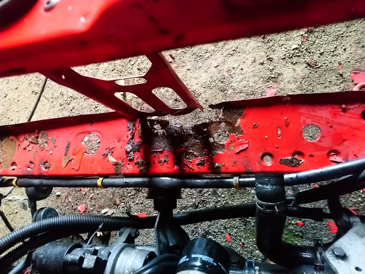

Bonsoir Laurent, regarde bien la première photo a droite; on vois qu il est complètement rongé par la rouille ( et au milieu il y a carrément un gros trou ) et je voudrais vraiment la remettre nickel. donc quitte a changer ma face avant et mon radiateur qui est déjà démonté autant changer ça aussi. non? ( ci joint la photo des dégâts )

Hee on vois le sol a travers la traverse . Effectivement elle est bien entamée .
Si vous n'en trouvé pas une correcte
Refaire des tôles pour la réparer n'a rien de compliqué pour un carrossier tôlier .

Si señor . Je dis que l'on peut la refaire ( réparer les parties corrodées) parce que je suis carrossier tôlier formeur en carrosserie) et sur les voitures de collection très souvent les pièces ne sont plus disponible, donc c'est la que l'on fait appel à moi.
Mais bien sur changer c'est plus moins pire comme on dit chez moi

Si jamais je devais la refaire comme tu dis, je suppose qu il faut la dessouder d abord et la refaire une fois démontée?
- Messages : 2613
- Prénom : francisco
- Version : Classic
- Couleur : LA5E Bleu Marine
- Âge : 62
Non tu refais tout sur place. On découpe les parties rouillées , on fabrique les morceaux de tôles de remplacement et on soude .
Prendre de la tôle de même épaisseur que la traverse.
