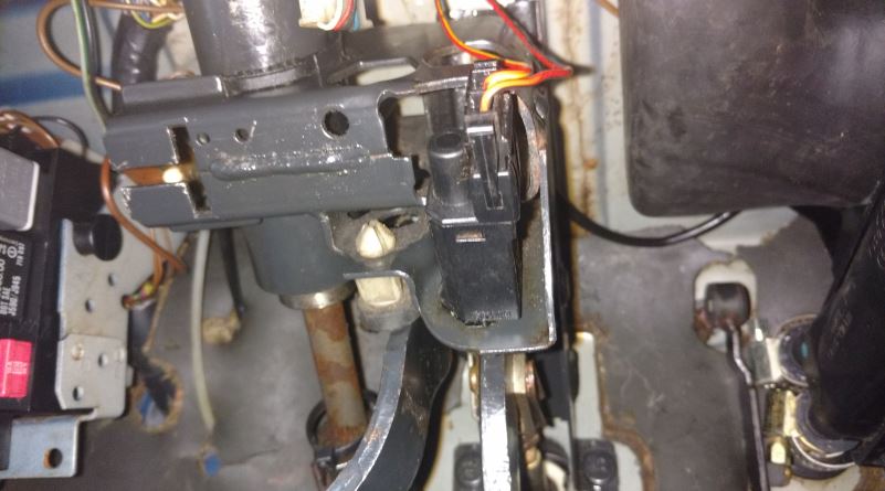

5 – Couper le rilsan qui fixe la cosse sur la colonne de direction, et l’écarter pour que le pédalier puisse coulisser le long de la colonne.
7 – Faire sauter le gros clip du pédalier avec un gros tournevis
8 – Démontage du contacter de frein, c’est un montage quart de tour,
Attention pour le remontage, le contacteur comporte deux détrompeurs dont un en pointe

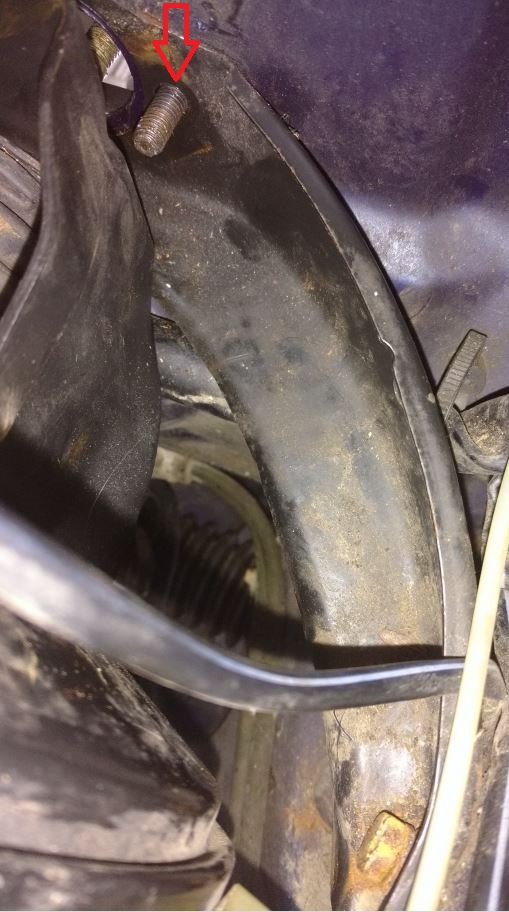

9 – une fois le contacteur enlevé on peut avoir accès au 4° écrou de fixation du pédalier.
Le boulon reste sur le tablier.

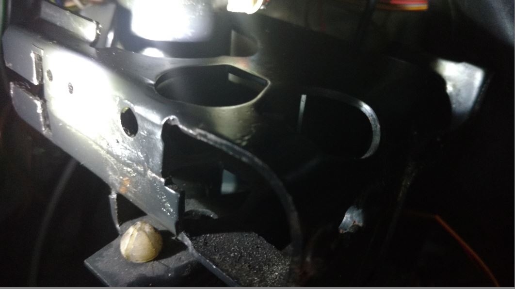

13 – Sortir la bague en plastique, cette bague limite le jeu entre la colonne et le bloc du pédalier.
Pour la sortir il faut la faire tourner jusqu’à la position (1) et la faire coulisser le long de la colonne.
Attention ces photos montrent juste le détail de sa position sur le pédalier.
Vue du pédalier en place sans la bague

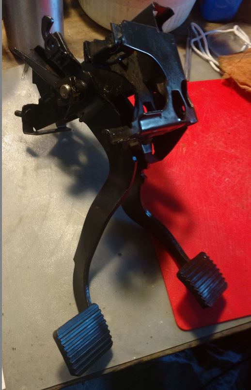

14 – Faire pivoter l’ensemble du pédalier autour de la tige du Mastervac
15 – A ce stade vous pouvez aller boire une bière, vous l’avez bien mérité.
16 – Vue du champ de bataille, à remarquer la petite gaine noire près du 4° point de fixation.
Cette gaine du système d’aération peut se retrouver coincée au remontage par le pédalier.

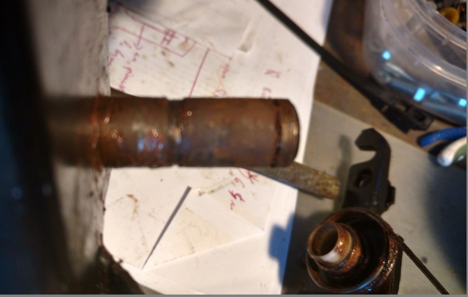

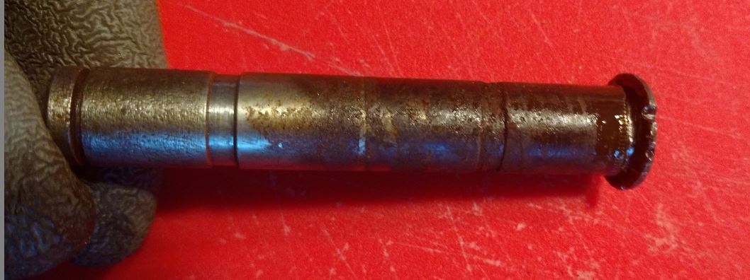

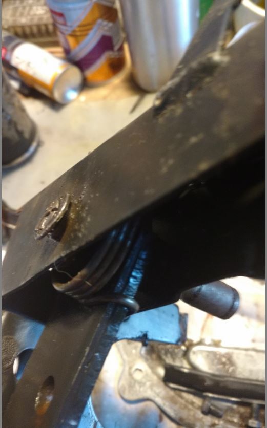

17 – Une fois dans l’étau, retirer le clip et la pédale d’embrayage.
La cause du grippage vient de la rouille mais aussi de la graisse de montage qui a durcie
Il est possible de démonter l’axe en laissant le pédalier en place, mais dans mon cas la pédale de frein était complètement grippée sur son axe rendant tous démontage impossible.
Nettoyage en cours
A noter : la position du ressort de rappel et de l’entretoise de la pédale de frein
17 – Après nettoyage et graissage, remonter les pédales, les ressorts de rappel, l’axe et le clip
Maintenant il ne vous reste plus qu’à remonter le pédalier dans la voiture.
