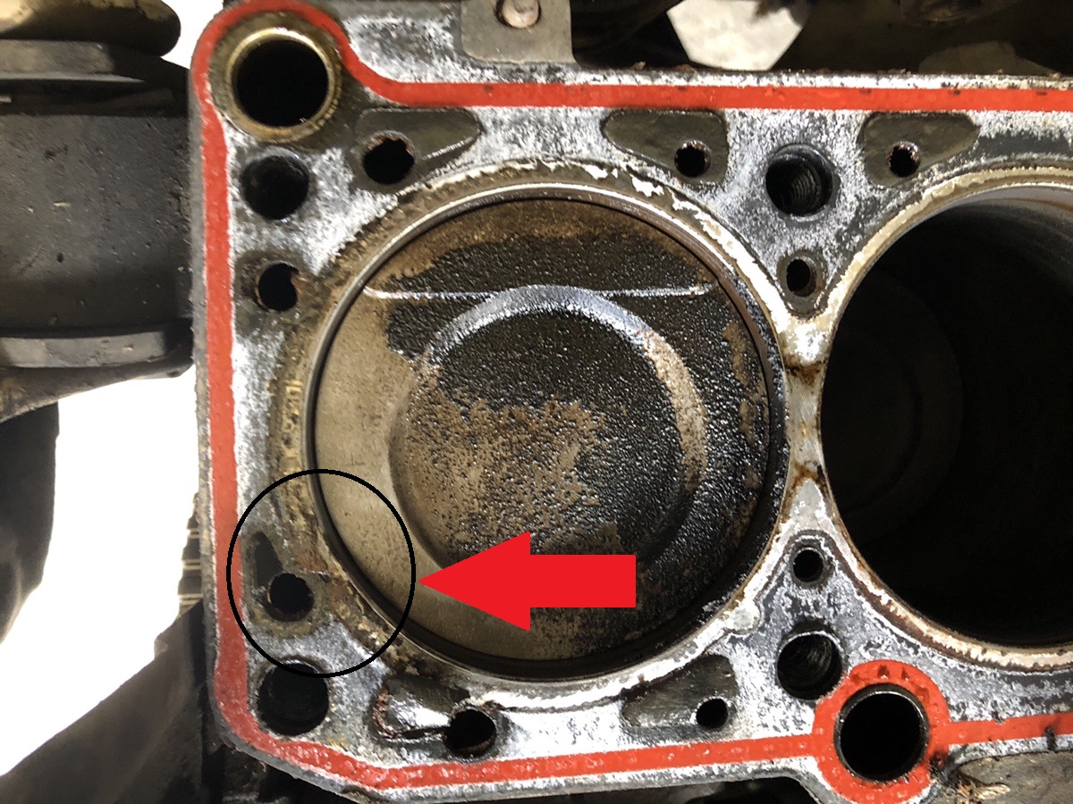

A chaud j'ai retiré les bougies et par le cylindre 1 une légère fumée sortait, j'ai regardé avec une lampe a l'intérieur et j'ai vu une goutte couler.
Donc pour moi il était évident qu'il avait un problème entre le cylindre 1 et le système de refroidissement via le joint de culasse.
Je démonte la culasse et je m'attendais à voir un joint de culasse pété a un endroit, mais non.
Même si j'ai des doutes à certains endroits, j'aimerais bien avoir vos avis.
Je vous met des photos avec toujours le cylindre 1 à gauche:
Tel quel au démontage.
Une fois nettoyé

Par quel orifices passe le liquide de refroidissement ?

Commence par envoyer ta culasse à éprouver.
C'est de l'alu, ça devient poreux avec l'âge

Comme Summit mise a l'épreuve de la culasse, rodage soupapes plus joints de queues de soupapes et ça doit rouler.

Qui peut me dire par quel trou passe le liquide de refroidissement ?
Et par quel trou passe l'huile ?
car je voudrais comprendre par ou c'est passé.

Oui , il faut le refaire vu le kilométrage.
Il y a peut-être une fissure que tu ne vois pas à l’œil nu.

Si ça peut t’aider , je sais que dalens à Albi resurface les culasse et peut effectuer le test d’étanchéité ( puisque notre cher mr calvignac a définitivement arrêté 😭)

Pour moi, il y a effectivement le cerclage du cylindre de gauche hs(côté extérieur ).
si le moteur n'a pas chauffé, un joint, des vis neuves et tout de même les joints de queues de soupapes et roule ;)

Ceci à partir des photos est toujours un peu difficile à évaluer, mais joint de culasse semble être brûlée dans cette zone.

Je pense exactement comme vous pour l'endroit du problème.
Je trouve qu'en a peine 4,5 ans le joint de culasse c'est vite désagrégé, en plus ces morceaux vont forcément dans le circuit d'eau.
