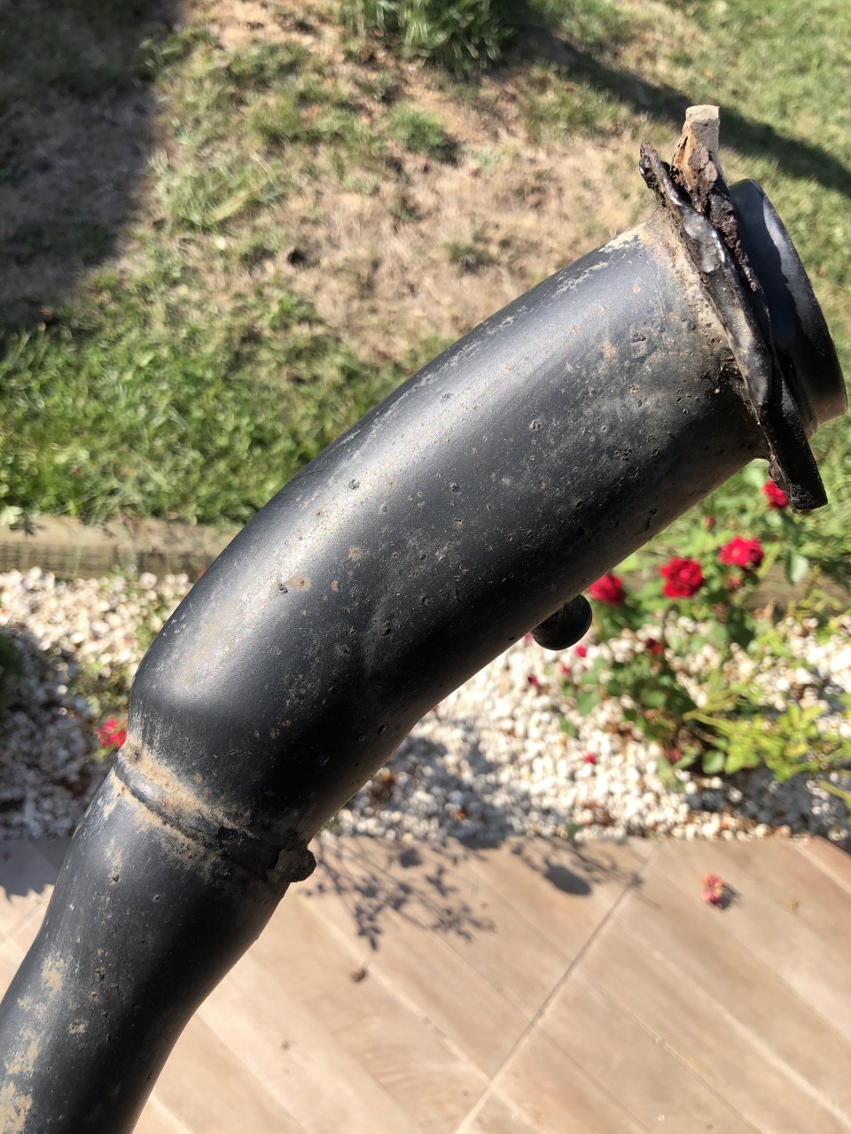

Ce matin comme prévu , réveil pour monter le réservoir.
Tout s’est a peu près bien passer , il faut quand même de la patience car j’en ai chier pour le remplacer ce foutu réservoir :mur
J’ai une question concernant ma goulotte , elle est d’aspect général pas mauvais .... pas de corrosion sur le tube ..... par contre elle commence à pourrir au niveau de la mousse qui viens se plaque contre la caisse , ou les trois vis tiennent .......
Dedans , elle ne semble pas non plus moisi , un peu piqué mais pas tapisser de rouille.
Je doit faire quoi ? Vaut mieux changer ? Où je décale un peu avec un peu de peinture et j’y met du frametaux dedans pour stopper les pics ??

Une photo serait plus précise

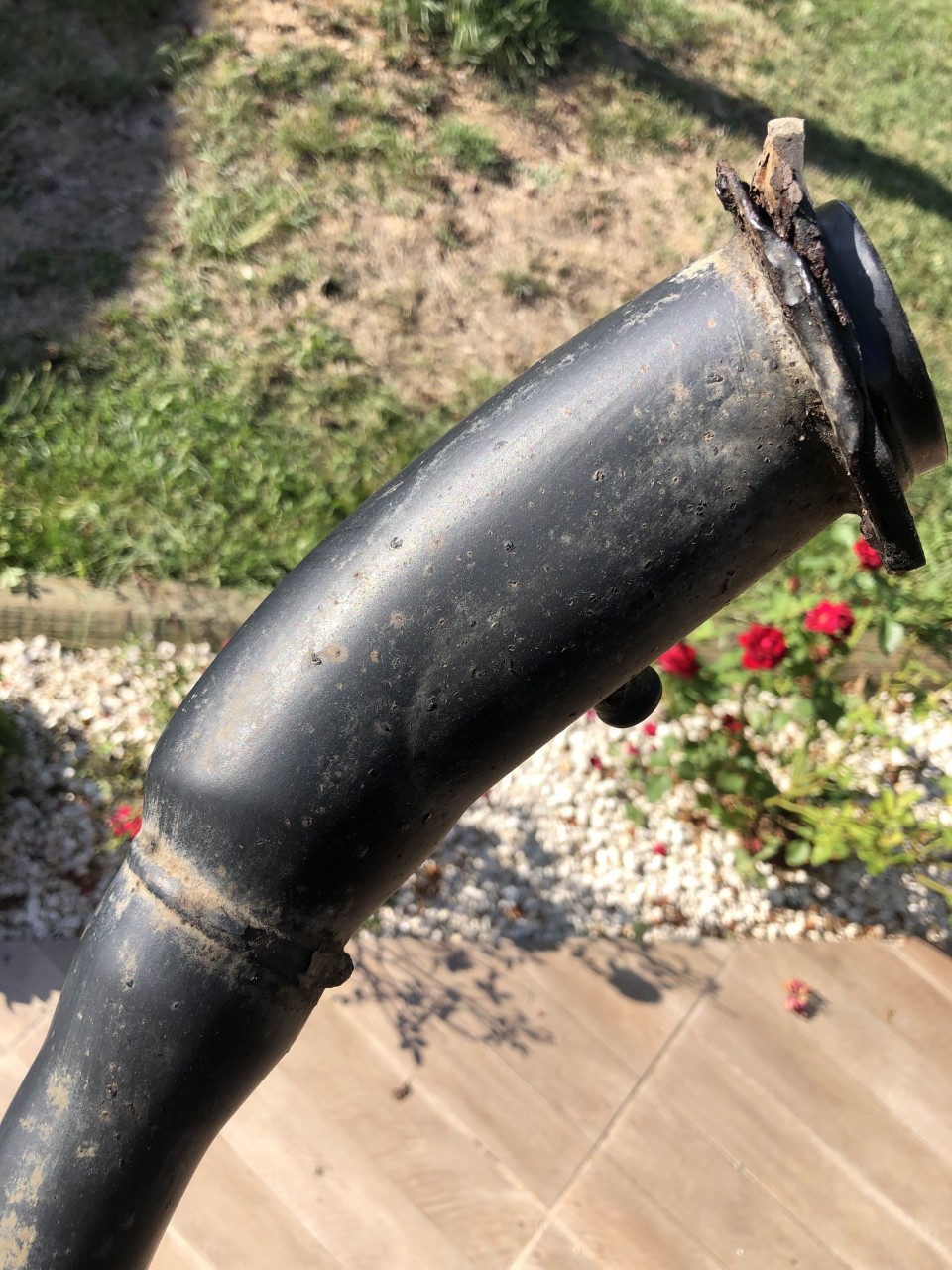

Tu as raison laurent
Voici

Dedans , la photo exagère le phénomène ..... en frottant , la rouille n’est pas installer durablement .....
Si jamais je peux la sauvée , je sauve , sinon j’en fera une trompette :mdr3
Re: Circuit injection capricieux JH 95chevaux
L'intérieur de ta goulotte ne m'inspire pas, la mienne est brillante comme de l'alu à l'intérieur, elle est lisse, pas granuleuse.
Demande l'avis aux autres

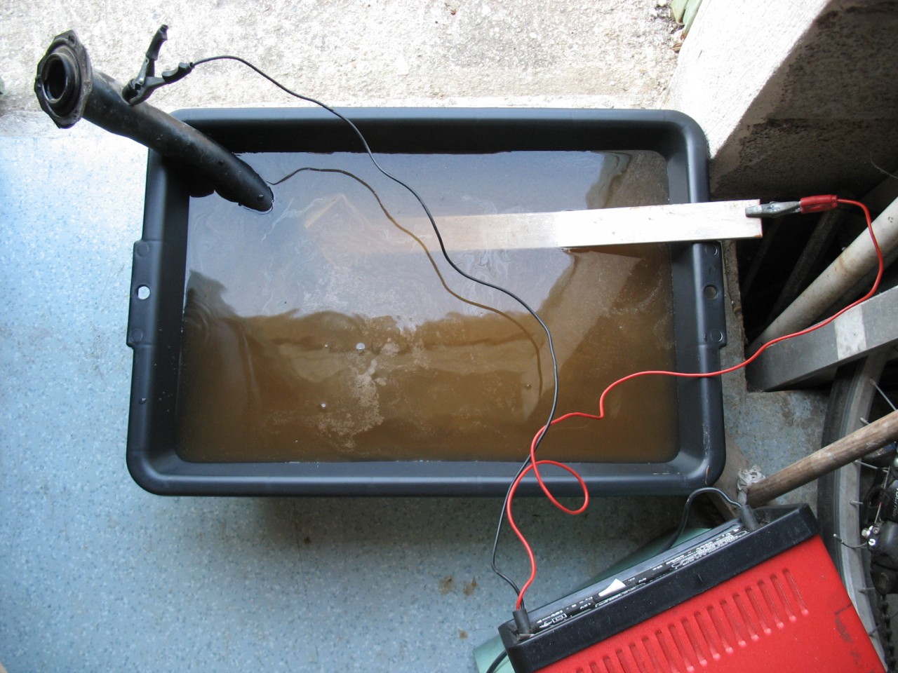

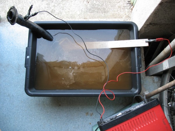

La goulotte de la mienne était dans un état très proche.
J'avais de la rouille dans la partie inférieur mais le tube était en bonne état.
Je l'ai sauvé en 4 étapes:
1 - passage dans un bain à électrolyse pour détruire la rouille
2 - passage d'un petite de brosse métallique sur tige à l’intérieur pour enlever les crasses
3 - étamage de l'intérieur du tube
4 - remise en peinture de l’extérieur du tube suite à l'étamage.

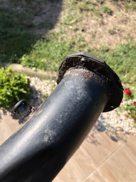

Par contre dans ton cas la collerette de ton tube ne semble pas en bon état.
