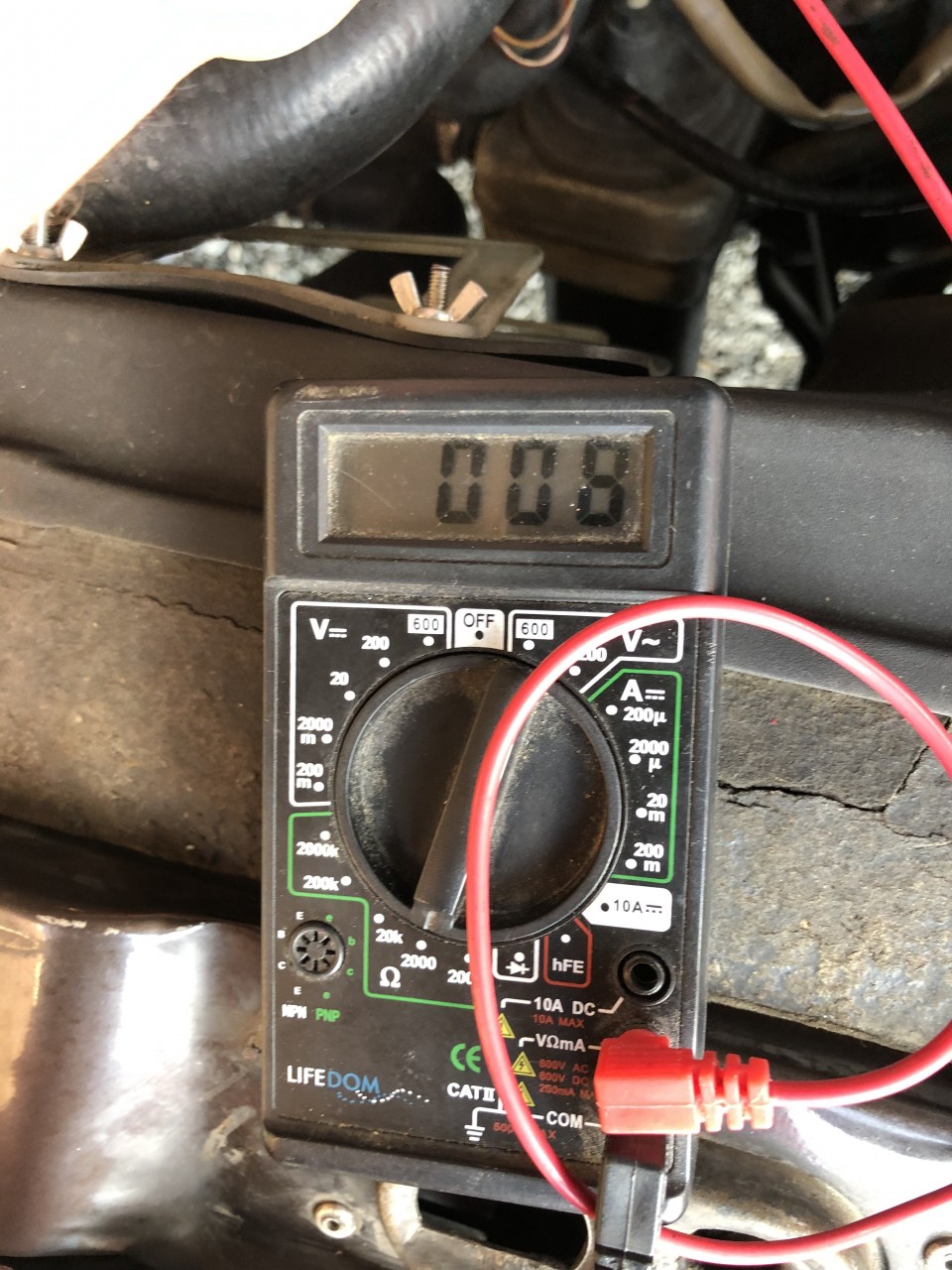

Y’a bien un truc qui ce passe
Voici ce que je trouve entre le fil vert/blanc , et la masse (cul de la sonde)
Messages : 12296
Re: Circuit injection capricieux JH 95chevaux
bah la ça va être difficile :D :D
Messages : 12296
tu dois avoir une mesure infini soit la même que quand tu met en contacte les deux stylos
met toi sur 20000 ohm ou mieux sur le sigle avant les ohms

Gaelzzz a écrit : mar. août 20, 2019 19:21 pm Y’a bien un truc qui ce passe
Pourquoi tu testes une broche avec la masse.
Il faut tester avec l'ohmètre entre les 2 broches.
Ce thermocontacteur c'est n'y plus n'y moins qu'un interrupteur, une sonde comme celle qui pilote ton ventilo.
Forcément pour le test, il faut moins de 35 °C.
On dira moins de 30.

Alors ohm sur 2000k :
Continuité (0) sur les deux broches du therm temp
Continuité (0) entre le fil V/B entre le cul du therm
Messages : 12296
donc le courant ne passe pas (0) si il fait pas trop chaud chez toi j'aurai dit que la sonde ne fonctionne pas o_O
