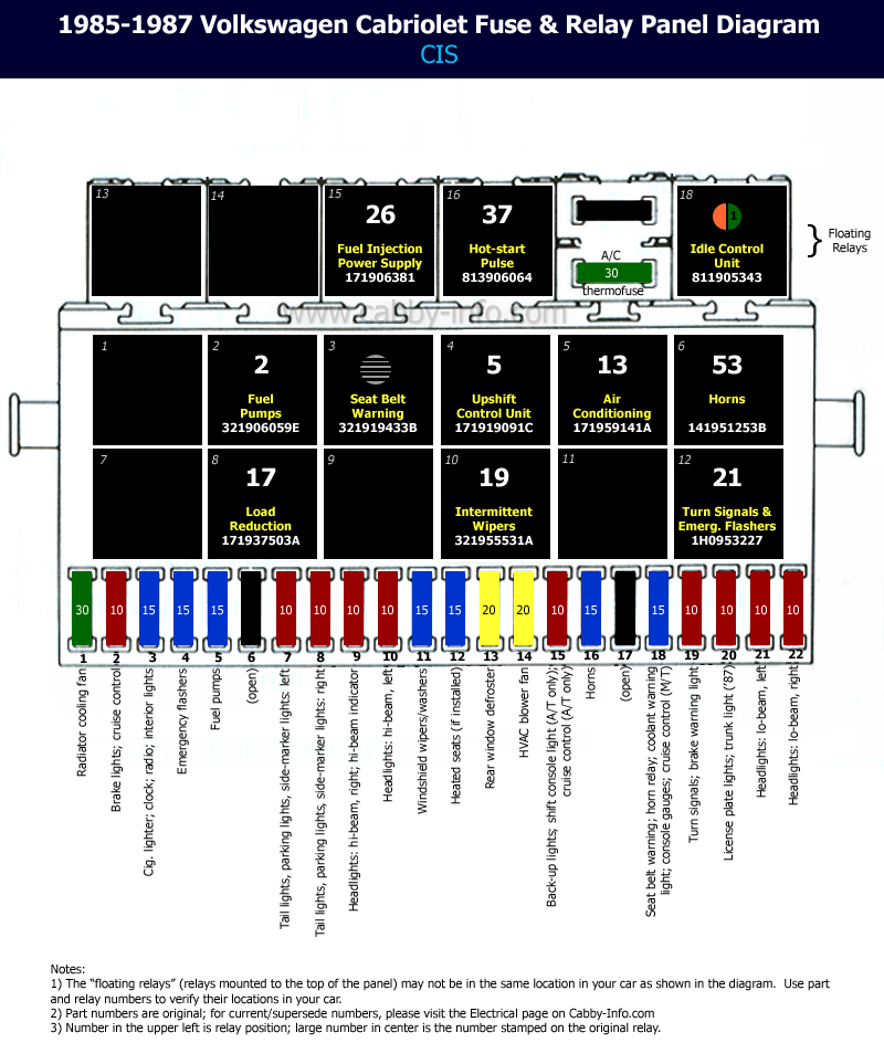

Oui, je confirme, sur le miens c'est comme ça.
Sur le shémas j'arrive pas a comprendre (hot pulse relay) ainsi que la note dessous car je comprends pas l'anglais.
Car je cherche le contacteur de saut de pression mais j'ai pas l'impression que se soit lui

Re: Circuit injection capricieux JH 95chevaux
c'est un relais, j'ai travaillé sur le JH US de mon voisin c'est un peu plus complexe que le DX
Oulllaaaa merci à tout les deux pour toutes ces infos précieuses
Je vais dans un premier temps , ouvrir la gaine ou se trouve le câble d’excitation du Neimann , ensuite , coolraver a raison , pas de contacteur de saut de pression sur mon moteur ....
, du coup pensez vous que ce soit un relais qui gère l’idf ? ( en l’occurence Le hot pulse mes couilles en ski ?)
C’est compliqué cette affaire
En effet yen a pas
C’est le relais 37 sur ton schéma qui gère le le démarrage à froid penses tu?
Le faisceau dont tu m’e envoye la photo est identique au mien d’apres Toi ?
Pour le faisceau je ne suis pas sur je vais aller vérifier sur le JH US de mon voisin, si il a cette fameuse prise sur le solénoïde
pour le relais, je ne sais pas trop si il sert pour le démarrage a froid ou a chaud, il serait peu être bon quand même de vérifier si il fonctionne
Bon j'ai fais un saut vite fait sur le JH US, il n'y a pas de fiche supplémentaire sur le solénoïde, je suis parti sur une mauvaise piste (je n'avais pas fais attention que tu avais un JH au début)
du coup le problème pourrait bien se situé au niveau du relais ou autre, a voir
