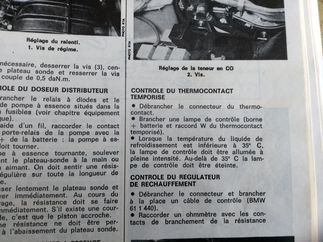

Re: Circuit injection capricieux JH 95chevaux
C'est bien un montage en série.
Un fil rentre dans le thermocontacteur et l'autre sort, on est d'accord
Si je monte mon ampoule entre la broche de sortie qui va à l'idf, je suis bien en série.
Le thermocontacteur pour le tester c'est avec l'ohmètre, là on cherche si le jus arrive.
Voici la doc du manuel d'atelier et même celui de la 323i
Désolé je suis pas d'accord avec toi.
Sur ta doc ils disent de mettre la broche 2 du thermocontacteur a la masse pour tester l'idf et je comprends pourquoi, en faisant ça on fait croire que le moteur est froid en permanence, en gros le thermocontacteur n'est plus pris en compte et on peux voir si l'idf fonctionne.
Ils disent de ne pas mettre la broche 2 a la masse , c'est normal vu que du 12v doit arriver à cette broche qui est censé chauffé le bilame du thermocontacteur.
En aucun cas ils disent de mettre une ampoule au bornes de la broche du thermocontacteur pour tester.
Il faut comprendre que du 12v arrive sur les 2 broches et que le courant vas vers la masse grace au thermocontacteur qui a le culo sur la masse du moteur
Mais fais des tests sur ton cab et tu verra bien.
