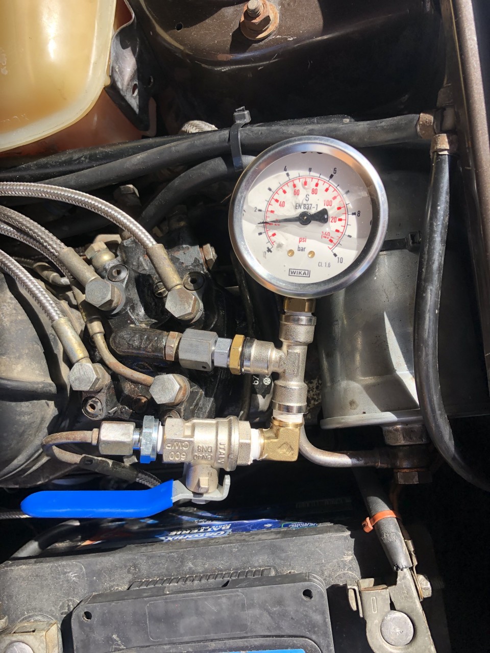

Je reviens de faire des aller retour devant chez moi , pas de changement , elle tourne bien 2 minutes , après elle cafouille , cale , puis au bout de deux trois redémarage elle veut plus rien savoir .......
Voici la pression sur le mano moteur bien chaud et arrêter

Ma pression est elle suffisante pour démarrer à chaud ?
La voiture démarre avec 1 bar à froid , elle devrait démarrer avec 2.5 bar à chaud !!!
Qu’est ce qu’il peut rentrer en jeu
Il commence à me rentrer maboul ce kjet

donc en gros ta pression de commande (vanne ouverte) reste à 1.5 bars à froid comme à chaud
tu peux démonter le WUR sans l'ouvrir
au dos il y a un trou
tu peux passer à travers le trou avec un tournevis et appuyer (moteur tournant, vanne ouverte)
si la pression augmente, il faut ajuster le pion du bilame
et dans se cas mieux vaut acheter le pion reglable cher ferrari400parts
et faire un bon nettoyage par la même occcasion

2,5b a chaud c'est un peut trop bas, il faut faire un réglage sur le wur, regarde le tuto, ils en parlent.

Je te conseille de bien régler la contre pression une fois le moteur chaud en t'aidant du tuto di wur.
Ensuite il y a un autre élément à vérifier c'est régulateur d'admission d'air additionnel qui peut-être reste ouvert ou fermé.
Pour le bruit de pompe, tant qu'elle donne la pression nécessaire, ça va, mais il faut vérifier qu'elle donne la pression en permanence car elles peuvent faiblir en chauffant

Gaelzzz a écrit : mer. août 07, 2019 23:28 pm Merci à tous d’essayer de m’aider ......
Là où je comprend pas , c’est qu’à chaud , avec les memes pression qu’à froid , elle ne démarre plus ......
Je viens de rentrer d’un repas de chez mes vieux , un coup de clé elle a démarrer !!!! Alors que tout à l’heure rien à faire ...... là je sais plus quoi faire ni quoi penser.
Un ptit truc , quand elle a commencer à cafouiller lors de l’essai routier , la pompe principale s’est mise à faire du bruit , ça a forcément un rapport , mais la pression devrait être différente pour qu’elle ne fonctionne plus correctement à chaud si cela venez de la pompe![]()
si t'a pompe se met a faire du bruit c'est ta pompe dans le réservoir qui est stoned, change la c'est un cas classique sur ce modèle
