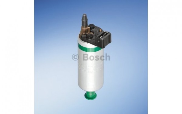

si c'est la même pompe que les DX
j'ai commander la mienne ici lundi pour info
171906091 A ou 0580464126

Ce n'est malheureusement pas le même pompe que sur les DX car sur nos cab avec moteur 2H, les durites de carburant ne sont pas pareilles et le connecteur électrique non plus. La pompe idéale serait celle-ci :
Malheureusement, impossible d'en avoir une, ce modèle semble en rupture de stock. J'ai donc opté pour une Valéo qui semble être compatible avec l'ensemble de la gamme golf 1 et golf 1 cab. Elle devrait être livrée avec un adaptateur pour durite en caoutchouc. Seul souci, c'est la prise 2 pôles que je devrais adapter car la connectique n'est pas pareil

Le lien chez Mecatechnique semble être uniquement un cache de protection. La pompe sur le lien n'est pas la bonne non plus
J'ai reçu hier ma nouvelle pompe. Comme je le pensais, c'est pas la bonne. C'est bien une pompe pour berline en diamètre 60 mm alors que celle de nos cab en 2H fait 43 mm.
J'ai repris des recherches pour trouver un fournisseur qui pourrait me livrer le bon modèle mais en vain. Le constat semble alarment, il semblerait que la pompe pour nos moteurs 2H ne soit tout simplement plus fabriquée
Elle est pourtant référencée chez tout les distributeurs mais en rupture de stock sans délais. Je vais surveiller ces prochains mois sur les divers sites marchants, si par bonheur, elle serait à niveau disponible.
Le montage avec la pompe de berline n'est pas impossible. Elle est livrée avec un raccord banjo qui permet le raccordement de la durite en caoutchouc de nos 2H. Le support d'origine doit être remplacé/adapté car le diamètre de la pompe et beaucoup plus gros (60mm contre 43mm). Il faut encore adapter le faisceau électrique car la connexion électrique n'est pas identique. Il faudra également remplacé le tuyau N°4 sur le schéma ci-dessus par un tuyau caoutchouc pour carburant.
L'important pour nos cab, c'est d'avoir une pression assez élevée pour que l'injection fonctionne correctement.
Dans mon cas, le cab fonctionne à nouveau correctement mais je ne suis pas pleinement satisfait par ce montage hybride que j’espère provisoire.
Ici le lien de la pompe que j'ai installée, livrée avec le raccord banjo :
