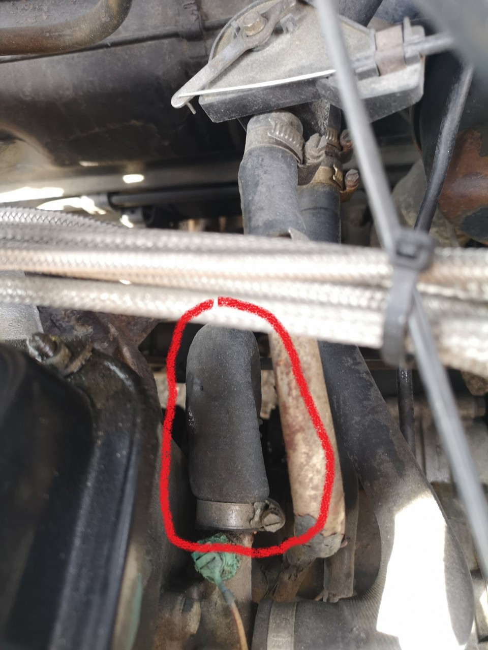

C'est bon, j'ai trouvé le problème, j'ai cette durite de percée... me reste plus qu'a retrouver la référence..
![Image]()

Problème résolu, durite changée avec purge ldr. C’est reparti pour un tour! Merci pour votre aide!
