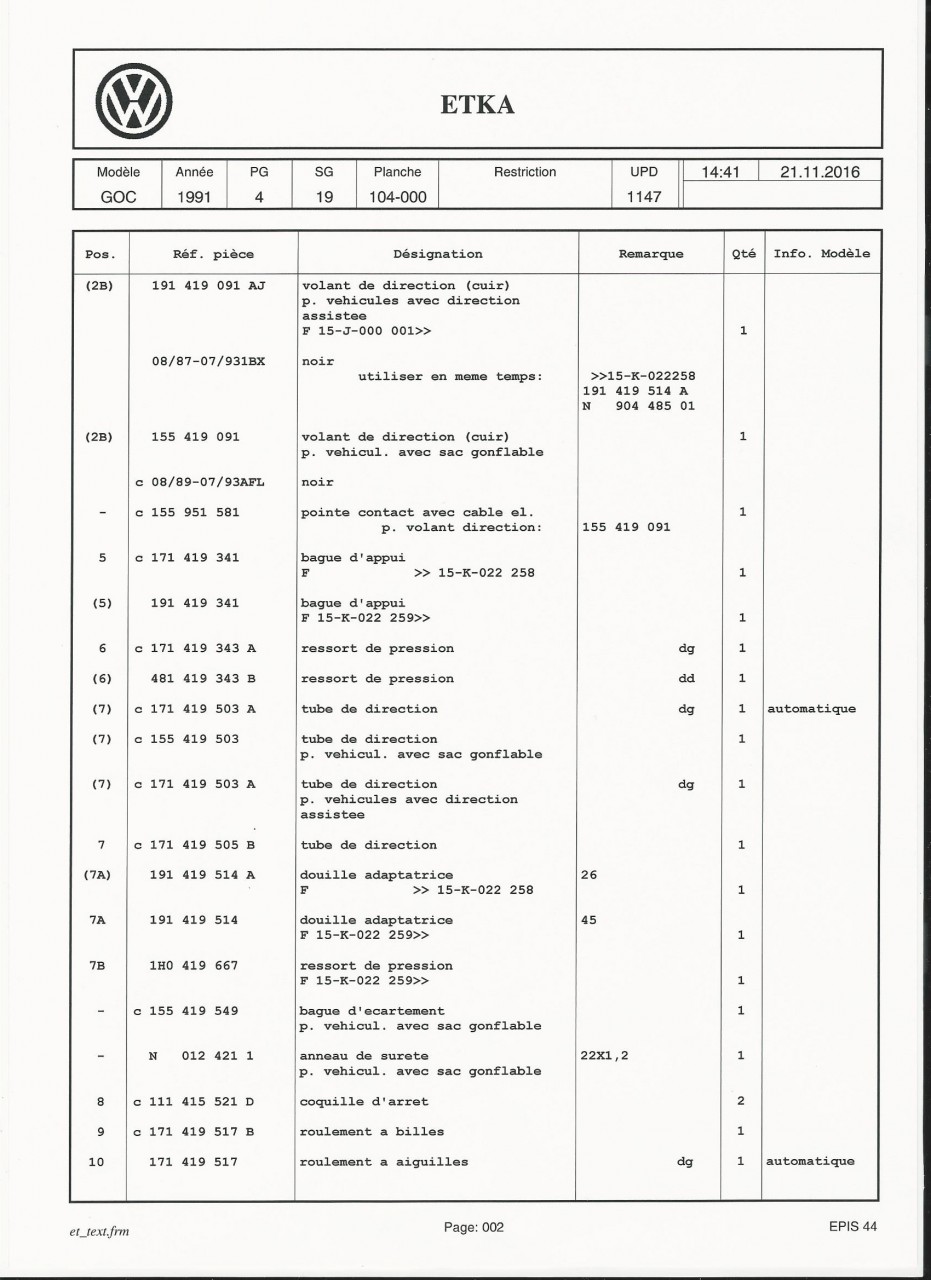

Tu dis avoir reçu le roulement !
Moi j'ai comme un con perdu le roulement en démontant la colonne, grosse boulette puisque ce roulement ne se fait plus.
Il s'agit du roulement a aiguilles et non celui a billes vendu sur Mecatechnic.
Est ce qu'il s'agit toi aussi de ce roulement à aiguilles ?
et si oui ou l'as tu trouvé ?
Merci de ta réponse

cdrik915 a écrit : ven. mars 03, 2017 13:22 pm Je suis ca de pres.
J'ai recu mon roulement de bas de colonne , mon ressort et sa bague.
En fait , pas de ressort ni de bague sur les DA en temps normal , il est monté sur les non DA , verifié sur mon cab' de 84' , sans DA.
Mais je vais le monter , la bague s'insere pile dans le roulement et laisse un debord negatif pour que le ressort soit centé.

Je suis dans le même cas de figure que vous les amis. J’ai retrouvé mon roulement en bas de la colonne ce matin. Youpi.
J’ai encore la partie métallique a aiguilles.
J’ai pensé essayer de le remettre et de bloquer axialement avec un collier métal...

C’est celui de heritage parts Louis ? ^^ Que tu as galéré a mettre aha.
Voila le mien actuel.

Oui Fabien, je l'ai acheté chez VW Heritage et, je l'ai fais monter par un ami. (:

Le mien aussi est "descendu" il y a 2 ans. Le mecano du coin me l'a remis en place avec un collier serre joint pour le tenir. Il tient bien. Mais j'ai également acheté le roulement sur VWHeritage. Mais je ne l'ai toujours pas fait remonter. Donc ma question est : est-ce une opération simple ou c'est plutot galère ?
