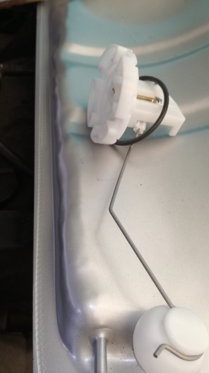

J'ai commandé, et reçu, un puits de jauge et un réservoir neufs qui n'ont absolument rien à voir avec les pièces installées dans la voiture alors que le site vendeur les référençaient compatibles :? . Les infos que j'ai soumis " VOLKSWAGEN GolfI 1.8 GTI 112cv " , il n'y a pas de catégorie cabrio.
- Réservoir reçu VAN WEZEL - 5810082 , equivalent constructeur vw : 171201075Q
Capacité 40l, trop petit d'après le mécano, donc je suppose qu'il me faut un 55l ?
- Puits de jauge reçu Capteur, niveau de carburant - VDO - 221-824-022-002Z
Rien à voir avec celui d'origine.
Alors une question me taraude ... car il me semble que lors de l'achat, le garagiste m'avait dit avoir opéré un swap avec un moteur de gti ?!! Se peut-il que mon réservoir et son puits ne soient pas les modèles d'origine de la cab ?

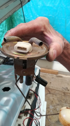

Puits de jauge d'origine
puits 1.jpg (121.15 Kio) Vu 2781 fois
Puits de jauge reçu

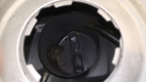

Au fond du réservoir reçu il y a un compartiment absent sur celui d'origine
Alors j'ai besoin de vos avis et conseils d'experts car moi, là, je patauge complètement :mur et le mécano trépigne car la voiture est chez lui depuis un an et demi o_O .
Merci par avance pour toute l'aide que vous pourrez m'accorder :sup .
Messages : 12318
Re: Réservoir et puits de jauge
normal les berlines/cabrio pré 84 n'ont pas la même jauge que les cabriolet d’après 84 (pas de pompe immergée)
pourquoi dois tu changer ta jauge quel est le problème ?
sinon les réservoir repro sont un poil différent mais ça va bien a priori (réservoir cabrio post 84 55 litres je précise) celui que tu as acheté est un réservoir de berline et cabrio d'avant 84 40 L ;)

Voilà pourquoi il vaut mieux un qui sait que dix qui cherchent :sup . Grand merci pour cette explication car j'étais vraiment à deux doigt de vendre mon cab en pièces détachées :-D !
Concernant la jauge, bah le mécano m'a confirmé aujourd'hui même qu'elle était irrécupérable :? . Donc demain je récupère les pièces, je les renvois et commande un réservoir 55l ... Je viendrai quand même demander votre avis pour éviter de me tromper une seconde fois :confused: .
J'ai parcouru le net pour trouver un puits de jauge mais c'est la croix et la bannière pour en trouver un, même en occasion. Je vais encore y passer la moitié de la soirée :mad . En tout cas, encore un grand merci à toi pour avoir résolu la moitié de mes soucis :sup .
