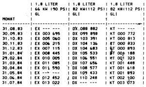

J'ai sans doute trouvé pour le tiens..
A en voir ce tableau des numéros moteur qui correspond au millésime 84 le tiens serait donc un DX1.

Oui, au vu de ton tableau, c'est un DX1 donc 3.5L d'huile avec changement du filtre à huile.
Pour le moment, j'ai mis 3l et ma jauge indique presque le max mais je n'ai pas fait tourner le moteur, donc en ajoutant 1/2l pour le filtre à huile ça devrait le faire.
Donc la jauge doit être correct et fiable.
En tout cas vraiment merci pour tout!!!

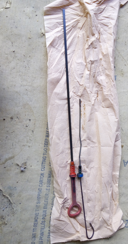

Petite photo de ma jauge d'huile (la petite) et celle d'un DX2.
La longueur de tube pour cette jauge est sur mon DX de 6 cm.
Celle du DX2 est de 27 cm avec l'embout plastique.
Donc clairement c'est pas pareil.
J'ai aussi trouvé mon numéro moteur, c'est bien un DX1 : 024 422
Au final j'ai mis 3.5 L d'huile, j'ai fais tourner le moteur.
J'ai ajouté 0.2 L pour être au maxi de ma jauge, donc 3.7 d'huile au total.

La pièce bleue sur la tige de droite n'a pas de jeu et ne coulisse pas ?
Cab30GTI
Messages : 74 Enregistré le : ven. avr. 29, 2016 09:03 am
Voiture : Golf 1 cabriolet
Année : 1989
Version : Quartett
Couleur : LY5V Saphir Métal
Jantes : Tôles élargies
Localisation : 30100
Message
par Cab30GTI » lun. mai 27, 2019 13:27 pm
Non, elle rentre "normal".
J'ai cherché sur le net, j'ai trouvé une golf 1 gti avec la photo du moteur, c'est bien pareil.

La longueur de cette jauge me parait bien courte.
Cab30GTI
Année : 1989
Version : Quartett
Message
par Cab30GTI » lun. mai 27, 2019 14:01 pm
C'est exactement comme la mienne, ce doit être spécifique au 1er moteur DX.

Curieux en effet !
Messages : 12318 Enregistré le : mer. sept. 22, 2004 20:32 pm
Année : 1985
Version : GLI
Motorisation : KT : 1.8 l 112 cv
Couleur : LA8Y Gris Bronze Métal
Jantes : ATS Cup
Lien vers la présentation : https://www.golf1cabriolet.com/forum/vi ... f=2&t=9876
Âge : 63
Message
par coolraver » lun. mai 27, 2019 14:10 pm
La photo que tu as poster est un bloc 1500 ou 1600 (même pas un GTI) donc c'est normal qu'il est la petite jauge
pourrais tu mettre une photo de ton moteur qu'on y a voit plus clair ?
j'ai du mal a me souvenir si les 1er DX avait la petite jauge
