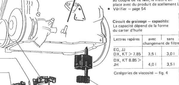

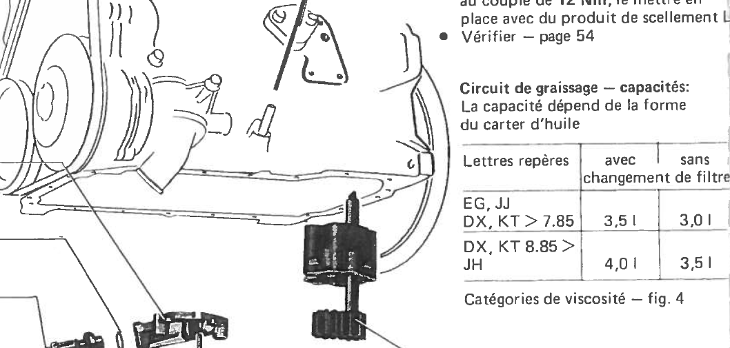

Ben j'ai trouvé....
Tout simplement sur la revue technique :D
Messages : 34659
Re: Moteur DX 2 versions
:sup Donc tu as raison sur la différence de quantité d'huile
