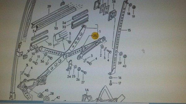

Bonjour à tous ça y est j ai attaqué le chantier deflecteur. C est effectivement bien merdique à faire. ImageImageen même temps je vais nettoyer tous les éléments de l intérieur de la porte et tout regraisser. Par contre au démontage j ai trouvé une pièce caoutchouc dans le bas de la porte si vous savez où elle va ?ImageImage

Messages : 2615
Re: Réglage deflecteur us
les 2 patins vont dans les bras du mécanisme levé vites.
Messages : 2615
Vous devriez voir les traces de montages sur les bras .
En position "_ il y a 2 feutrines anti vibration mais très souvent eiies sont HS .
