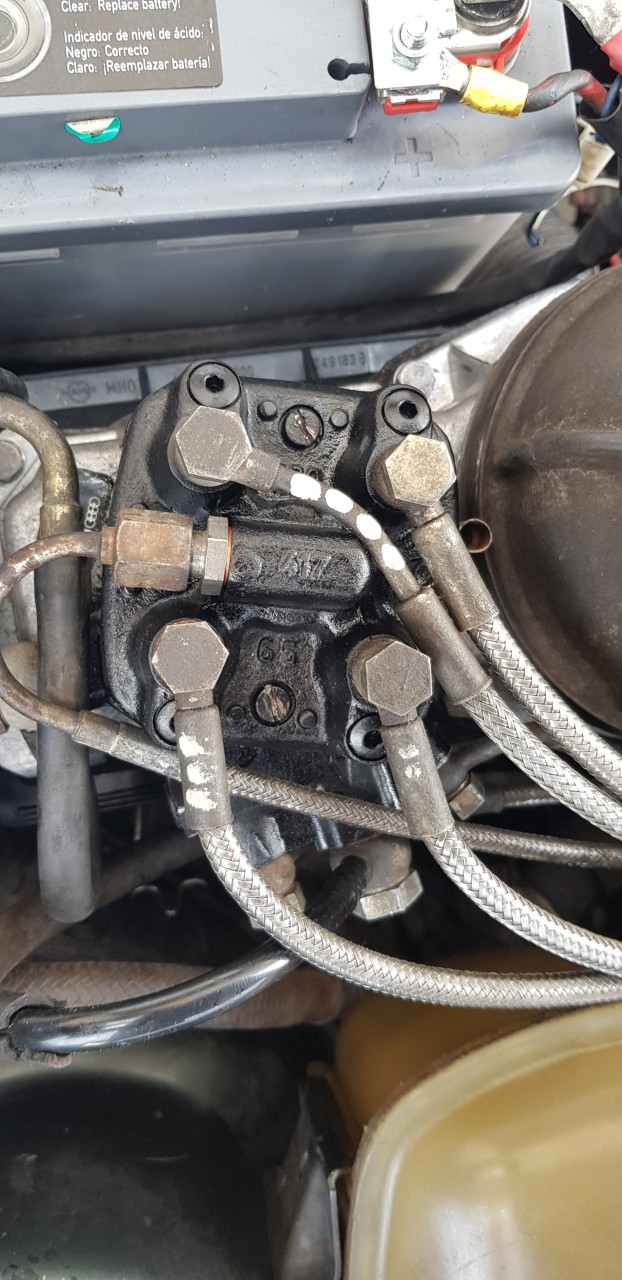

Ok merci à vérifier, par contre jai 1 manque de pression à la sortie du doseur, la ou se branche les 4 tuyaux qui vont aux injecteur,quand je démarre la voiture elle cale au bout de 3 ou 4 secondes,même les boulons ouvert pas de pression qui sort,par contre idf et en pression lui jai prit une douche d'essence
Et il normal que mon doseur a pas de pression a cette sortie pour alimenter les injecteur ?
Je viens juste de faire refaire mon k jetronic a neuf
Quand je débranche idf elle démarre plus du tout.

Arrête de perdre du temps sur l'injection.
Il te faudra régler le CO et c'est tout.
L'entreprise qui t'a révisé le k-jetronic, elle t'a réglé les pressions du régulateur de réchauffement, ainsi que la pression dans la tête.
La panne est ailleurs

Ok, jai vérifié les 4 injecteur il débite bien avec le plateau sonde levé, je vais essayé faire 1 reglage co2, mais bon pas évident de trouvé un garage compétent, je me suis renseigné dans un garage Bosch soit disant des pro pour le réglage de l'injection, croyez moi ou pas il m'ont répondu( on a pas l'appareil pour cette voiture trop vieille)
Apres je pense a point s ou feu vert mais bon jai pas trop confiance.

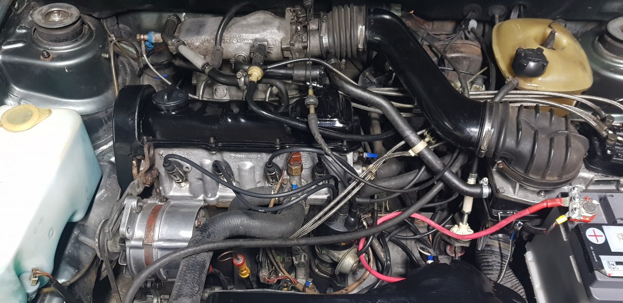

Bonjours a tous , apres le remontage de mon allumage
( tête d'allumage, rôtor, bobine, module d'allumage et fils de bougie ) la voiture demarre mais tourne sur 3 cylindres et se coupe,
J'ai bien remonté mes fils de bougie,
Cette voiture commence à me coûtait cher, je suis toujours à la recherche d'un mécano spécialisé pour nos cab sur orleans ou région parisienne, pour me résoudre ce problème, jai commandé 1 allumeur complet neuf j'attends de le recevoir.
Je pense que si j'arrive pas a régler ce problème,
Je serai obligé de la vendre pieces par pièces vraiment à contre coeur
Moi qui voulais la sauver et lui redonné une jeunesse.
Si vous connaissez 1 ame charitable qui pourrait me sortir de cette galère, je vous en serais reconnaissant
Merci bonne journée
et merci de mavoir lu.

Bonjour, Pour les symptômes,la voiture demarre sur 3 cylindres et cale de suite, allumage ok jai de l'étincelle au 4 bougie,
Mais sur les 4 bougie j'en ai 3 de noyer et 1 de sèche
Jai 1 reglage co2 a faire mais faudrait quelle demarre pour cela, je précise que tout et neuf sauf l allumeur ,je pense aux capteur a effet hall que je n'ai pas changé.
J'attends ma commande.
