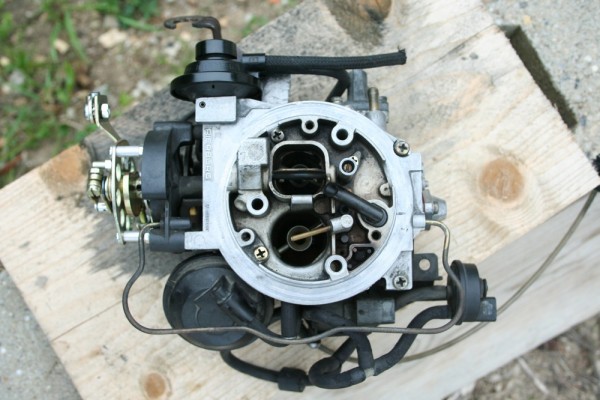

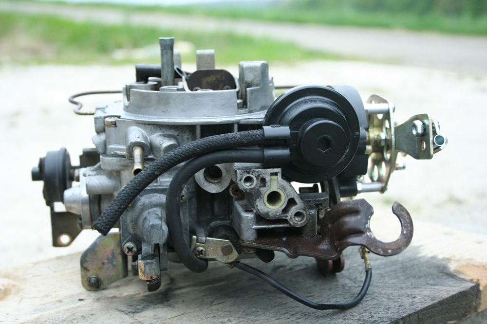

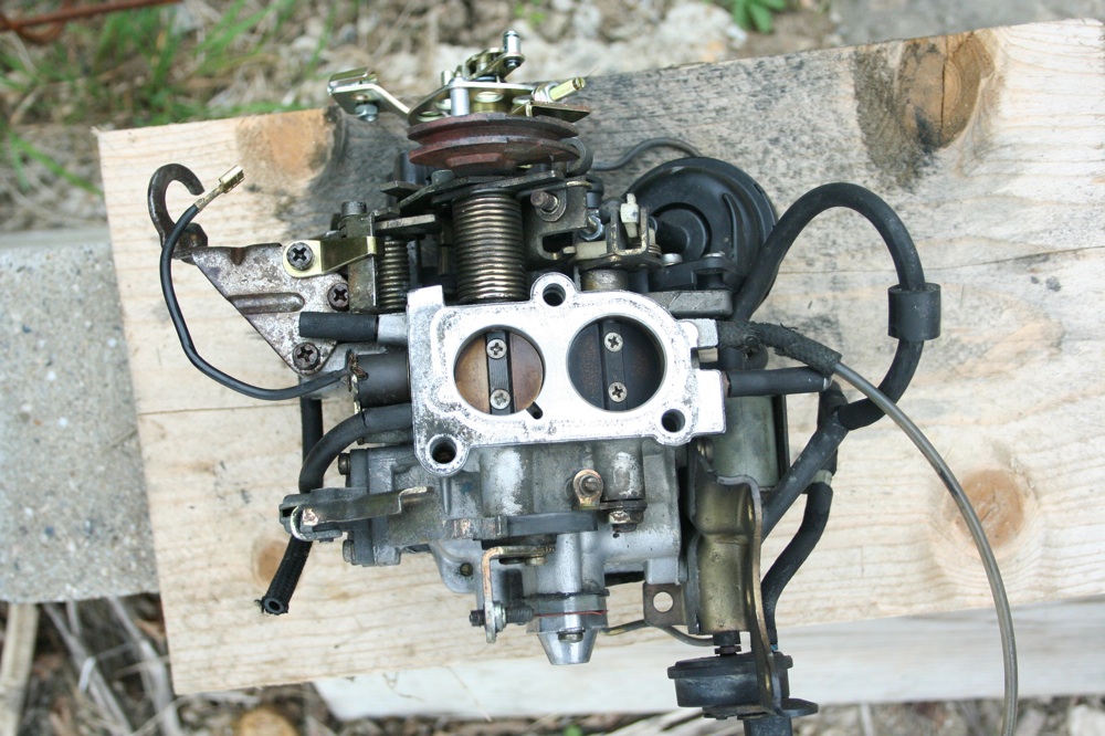

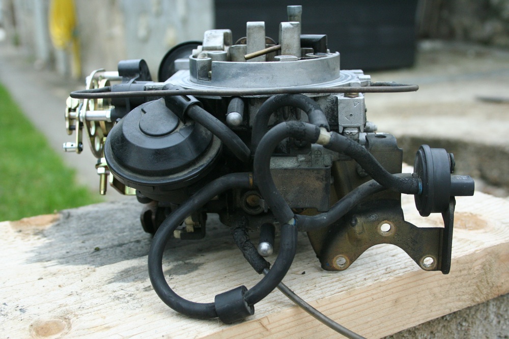

Nicofumi
Messages : 23
Enregistré le : dim. févr. 17, 2019 18:43 pm
Re: Weber ou transfo de Mr DELMOTTE?
Message par Nicofumi »
Bonjour
Je reviens vers vous après démontage de mon carbu avant commande de kit ou de carbu Weber finalement
J'ai fais qques photos du carbu et je le trouve pas en gde forme d'où la question de finalement le remplacer par un Weber...
Merci de vos avis
NicoImageImageImage
