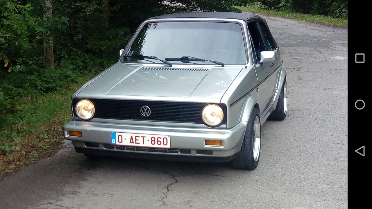

Bonjour je vien de monter 4 nouvelles jantes sur ma golf voici des photos pour ceux que sa interesse le train avant est monter en 15 /7 et20 pneux en 195 /50/15 sa touche partout
L arriere est en 15/8 et20 pneux en 195/50/15 ses parfait .. personellement je suis decu du resultat probablement les suspension d origine les jantes sont les japan racing jr9 acheter chez driftshop

Elles sont quand même bien jolies tes jantes Racelotpi41. Sais-tu si elles existent en 15x6 voire 6.5 ?..
Pour le déport j'ai actuellement ET35 en 6Jx14 et je suis arrivé à la conclusion que 6Jx15 avec monte 195/50R15 (homologué au CT) passe pile poil avec le bon déport bien sûr car je souhaiterais justement passer en 15 avec look BBS ..
Des retours là dessus ?..
