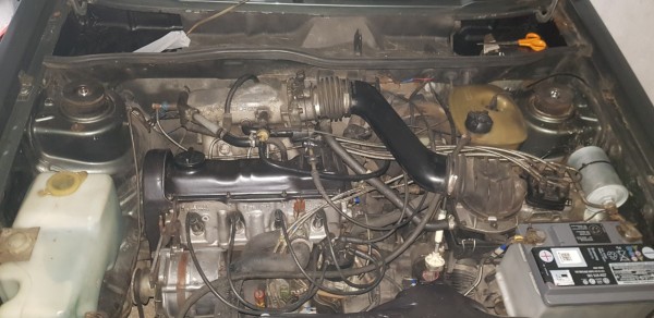

Merci,l'essence arrive bien jusqu'au filtre moteur comme dit plus haut le réservoir et neuf la goulotte aussi,jai pas testé le thermocontact d injecteur a froid je doit en avoir 1 qui traîne , pour l'instant j attend l'appelle du garage pour que je puisse la déposé, on attendra le verdict et la douloureuse :fouet
Photo du moteur
Bonne soirée.
Messages : 1557
Re: Demarrage impossible golf gli 1800 dx
Tu peux tenter un remplacement de bougies, même avec des vieilles.
Bougies noyées, bougies foutues.
Un copain à passer 2 j sur son Yam 350, son mécano lui avait conseillé de changer la bougie, il a pas voulu, elle avait 30 km.
A la fin du deuxième jour, il a changé la bougie, son Yam a demarré.
