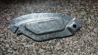

Perso. j'ai retiré les 2 cardans, mais le grand (côté passager) n'est pas nécessaire.
La trappe de visite à ne pas oublier;
