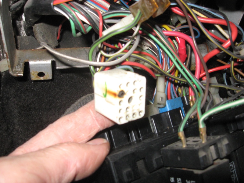

- Messages : 1544
- Prénom : Laurent
- Année : 1979
Re: Interrupteur de phares...
Déjà un problème trouver.
Mais regarde tout de même les prises branchées derrière ta boite à fusible.
J'espère pour toi que tu ne vas pas trouver ce genre de choses.
