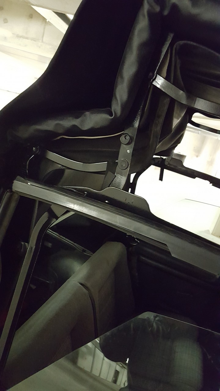

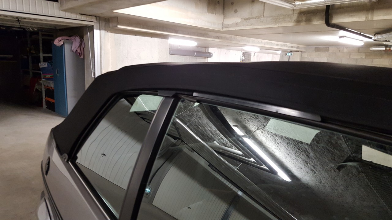

J'ai refait (faire) complètement la capote de mon cab.
Armature, verins par mes soins et montage et pose sur le véhicule avec matelassure et capote alpaga le tout neuf par un sellier Pro avec facture.
Problème : la capote ne tient pas en position ouverte (impossible de l'accrocher sur les deux sécus de verrouillage), même en forcant, comme si la matelassure était trop épaisse. Lorsqu'il me l'a livré, le sellier m'a dit que cela était normal, que la matelassure allait se tasser. Autre petit problème, il y a comme un bourlet sur chaque côté le long des vitres laissant voir exagérement les joints latéraux.
Seulement voila, ça fait 8 mois...
Je suis repassé donc le voir hier et ai bien sentit son envie de ne rien faire. Seul nouveau conseil, laisser la capote ouverte pour qu'elle se tasse.
J'ai l'impression d'être pris pour un c.., et avant de saisir un expert auto ou ma juridique, j'aimerais avoir les avis de personnes qui s'y connaitraient dans ce domaine.

Tu pourrais nous poster des photos? et peut-être d'autres lors du montage si tu as!

Je n'ai pas assisté au montage de la matelassure ni de la capote.
Je vais par contre poster les photos du reste.

Je referai des photos de la capote dans la journée car celles que j'ai ne sont pas assez précises.

Sans doute ma remarque va peu être sembler bizarre mais l armature de la capote est bien une manuelle ? Comme d après ce que tu disais la voiture a été modifiée par les précédent propriétaires

J avais pas vu les photos avant de poster mon message. On dirait comme des bourrelés sur les cotes

C est dans le 06 que ça a été fait c sur pas terrible le résultat.

Elle est fermée avec les crochets la? Je sais pas quoi te dire sauf qu il faudrait re démonte, a ce niveau la pas de sauvetage miracle! Si tu étais du coin je t aurais dit de passer
