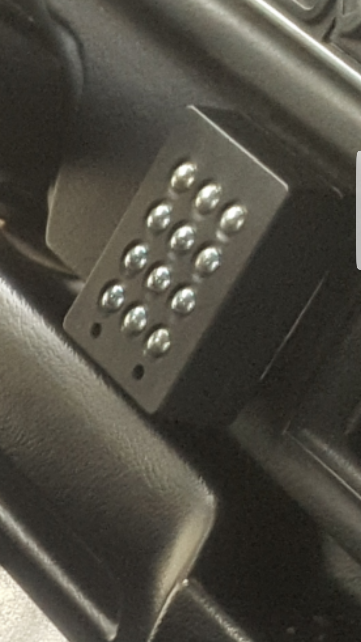

Steph75
Messages : 86
Enregistré le : lun. mai 29, 2017 00:07 am
Re: Problème ne démarre plus
Message par Steph75 »
Voilà le système que j'ai
