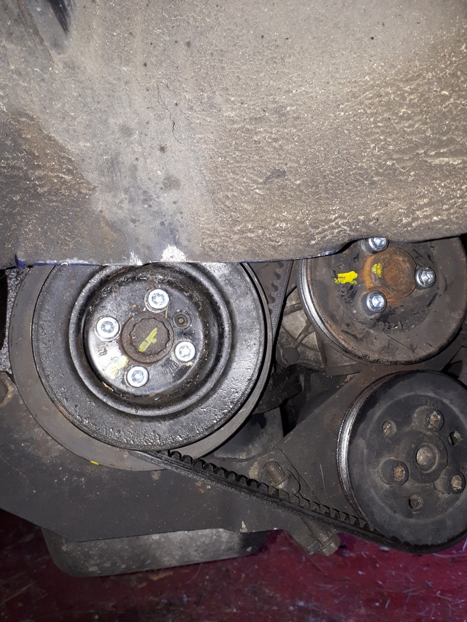

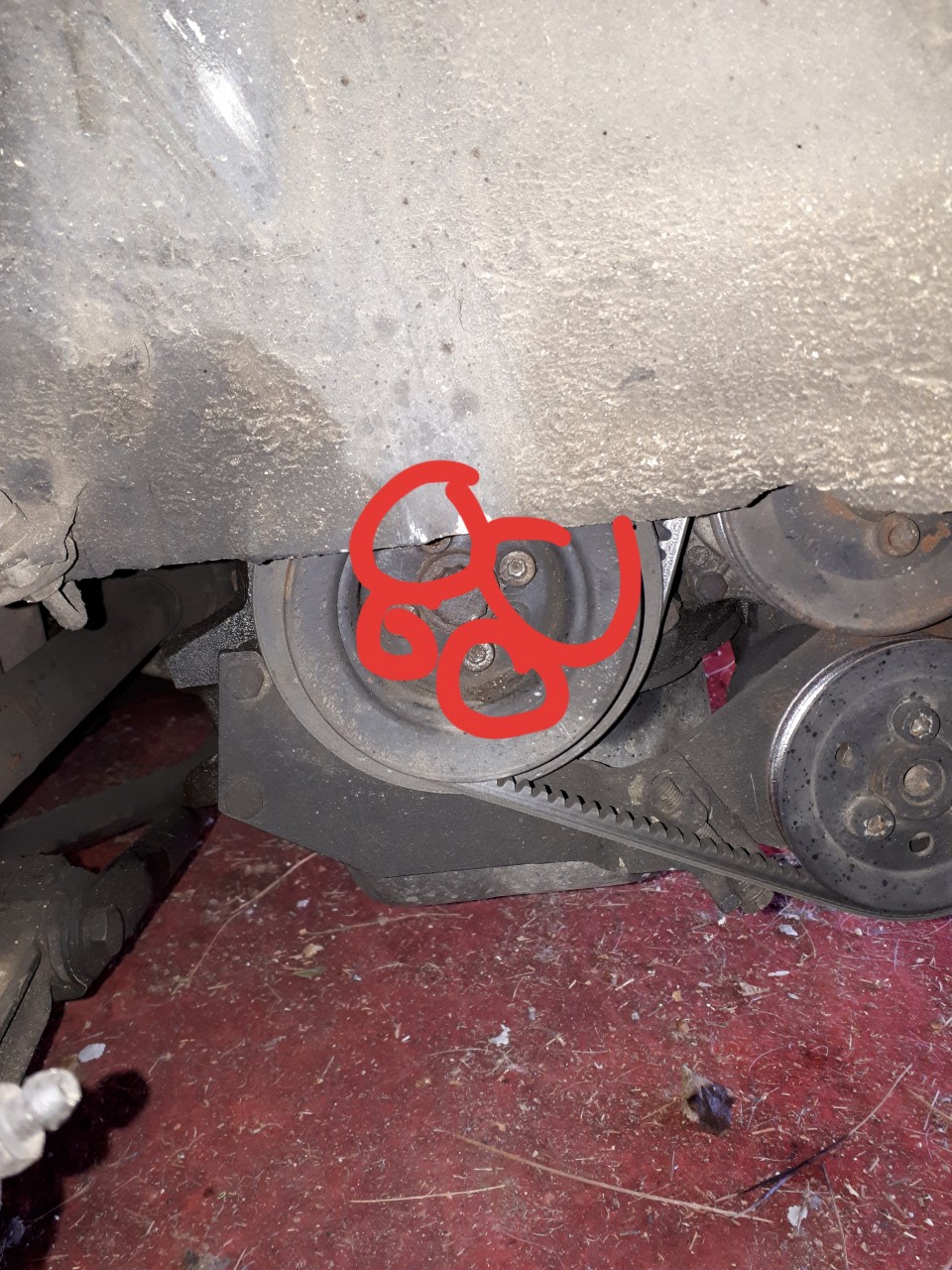

Bonjour à tous, je souhaite refaire ma distrib mais j'ai cette poulie, voir photos qui ne veut pas se démonter les vis sont à moitié foirés, avez-vous une idée pour facilement l'a démonter sans que je m'arrache les cheveux, doit-on la démonter pour changer la courroie de distrib ? Je suis sûr que oui mais bon je pose toujours la question des fois que...

Oui il faut la démonter.
Quand ça commence à foirer moi je mets un chiffon et j'enfonce la douille en force au marteau dedans et du coup le chiffon arrive à rattraper le jeu.
Par contre je te déconseille d'utiliser une simple clé allen mais bien un embout sur porte embout et cliquet.

Oui, pas le choix, il faut démonter cette poulie pour accéder au cache courroie.
Pas de recette miracle si ce n'est d'avoir de bons outils (pas des clefs 6 pans issues d'un meuble à monter soi-même
), éventuellement une clef à choc ou, vu l'espace, un tournevis à choc pour débloquer les vis (tjs avec de bons embouts).
Tu peux également mettre du dégrippant sur les vis, en plusieurs fois et en laissant s'infiltrer et agir le produit sur les filets, histoire d'aider si les vis sont vraiment grippées.
Dans tous les cas, par prudence je te conseille d'aller acheter toutes les vis en neuf histoire de ne pas être embêté au remontage ou à la prochaine distribution.
Par expérience je confirme que c'est source de stress mais il n'y a jamais rien d'indemontable.
Bon courage à toi, garde ton calme et arme toi de patience.
), éventuellement une clef à choc ou, vu l'espace, un tournevis à choc pour débloquer les vis (tjs avec de bons embouts).Tu peux également mettre du dégrippant sur les vis, en plusieurs fois et en laissant s'infiltrer et agir le produit sur les filets, histoire d'aider si les vis sont vraiment grippées.

Pas mal le coup du chiffon, je mets ça dans un coin de ma tête ;-)golf78 a écrit : dim. janv. 27, 2019 16:34 pm Oui il faut la démonter.
J'avoue préférer utiliser une bonne clef 6pans avec une rallonge (tube ou clef à pipe) pour augmenter le bras de levier, plutôt qu'un embout sur cliquet car ce dernier n'est pas fait pour ces gros efforts de serrage ou desserrage.

Ok on va faire ca à la clé à choc avec chiffon et puis pour les foirés, on va y aller au burin vu qu'il faut absolument la tomber.
Merci bien et bon courage à moi...

Parfait la technique du chiffon a bien fonctionné et puis aussi le burin...

Je vois que tu as remis des vis neuves, fais attention que ça soit la même qualité d’acier que les anciennes (chiffre gravé sur la tête de vis, 8.8 je crois pour celles-ci.)
