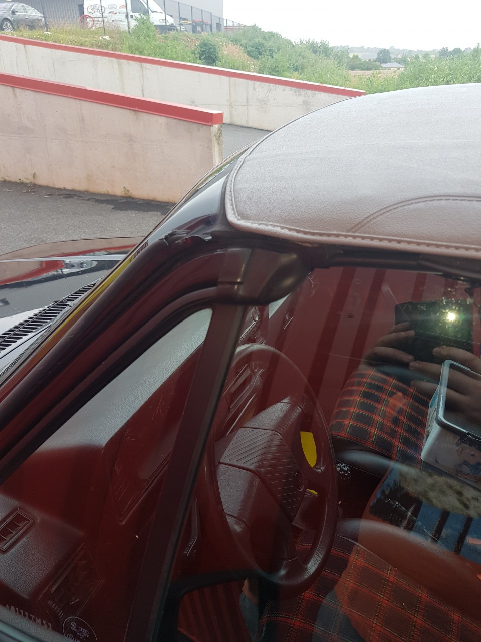

Est ce que le joint de la vitre (à gauche) doit toucher la partie en fer ou vient le crochet (a droite) ??
Re: Fuite
:niet il doit y a vair un petit centimètre
on voit bien sur celle-ci la trace du support de joint

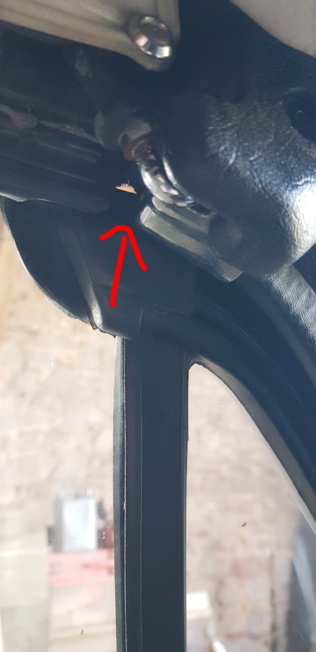

En gros l'eau rentre par la
Re: Fuite
justement c'est sur celle ci que je vois pas très bien, c'est complétement creux et on peux y passer le doigt?
Clementcab
Messages : 14
Enregistré le : mer. nov. 14, 2018 20:37 pm
Re: Fuite
Message par Clementcab »
Oui c'est creux , regarde la toute première photo , c'est la vu de l'intérieur vers l'extérieur.
Je peux y passé pratiquement un doigt

D'après ce que je vois, c'est le joint en haut du pare-brise qui est cuit, bourré de silicone pour colmater. Du coup il est trop haut et n'assure plus l'étanchéité entre lui et le joint de porte.
Change ce joint et surtout pose le comme il se doit.

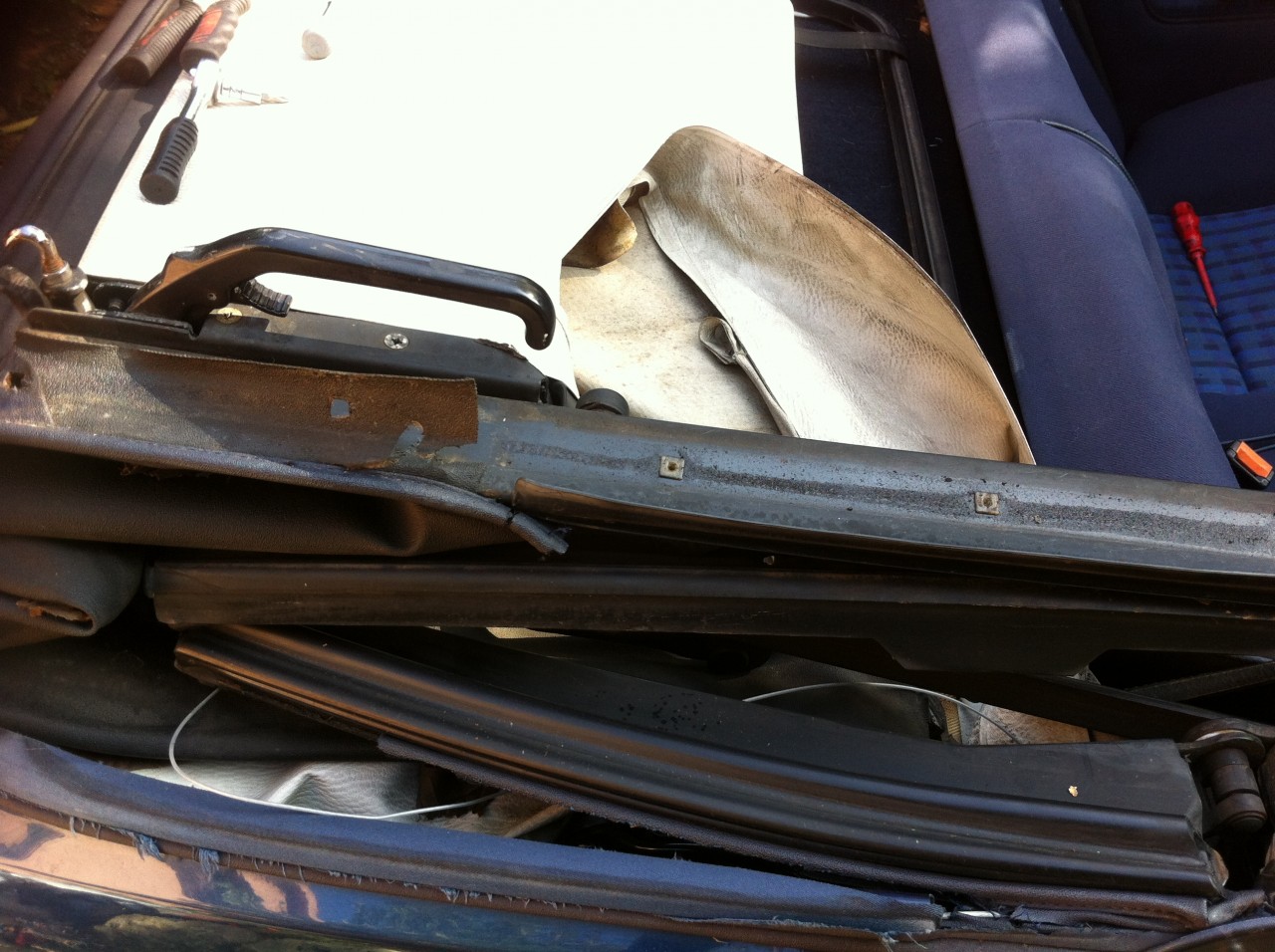

Cathar Eleven a écrit : mer. janv. 09, 2019 16:44 pm Sauf erreur je ne vois pas ce joint...
https://www.mecatechnic.com/en-GB/front ... 035854.htm
La pièce 24
https://volkswagen.7zap.com/fr/rdw/golf ... 180000/#24
Si il y est et il est neuf

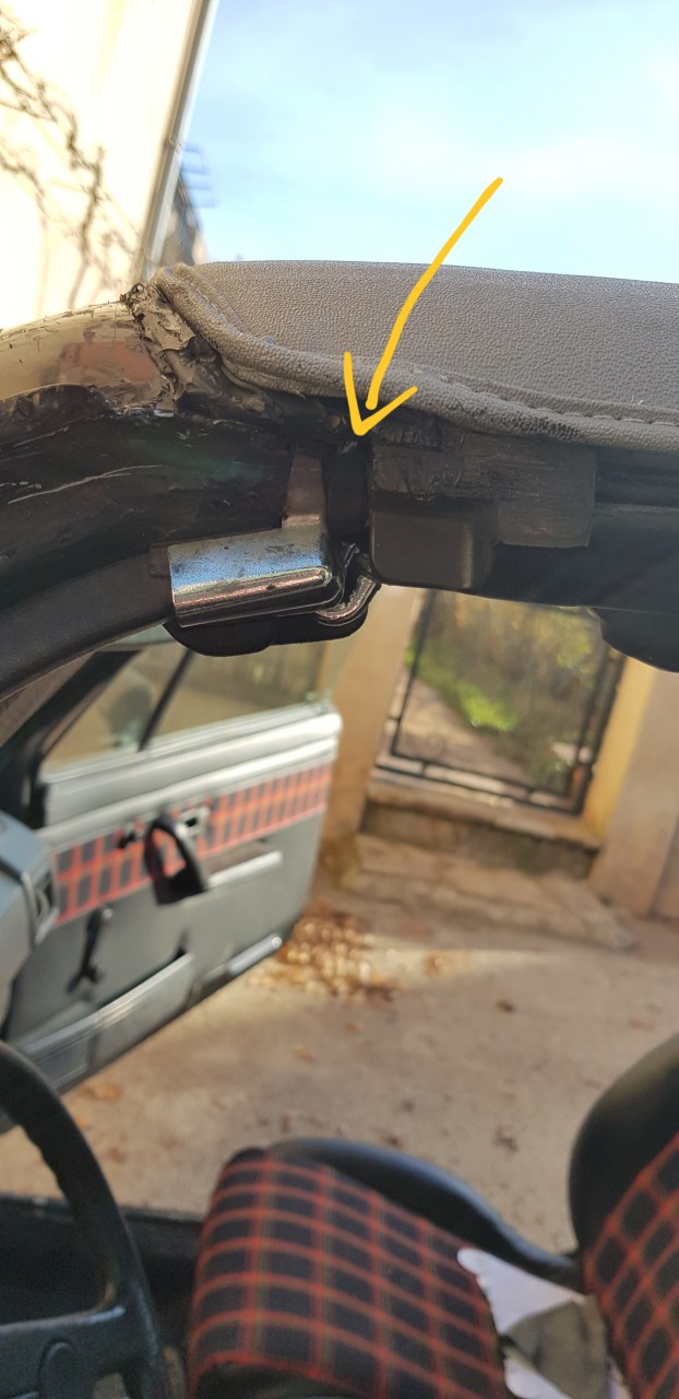

kliketde13 a écrit : mer. janv. 09, 2019 17:34 pm D'après ce que je vois, c'est le joint en haut du pare-brise qui est cuit, bourré de silicone pour colmater. Du coup il est trop haut et n'assure plus l'étanchéité entre lui et le joint de porte.
Je lai changer en même temps que tous les autres et je lai poser niquel , le rivet correspond très bien donc je pense pas que ça vienne de la , à part que ce joint ne soit pas conforme à l'origine, je lai acheter sur mecatechnic
Au début je pensais aussi que ça venais de celui là..

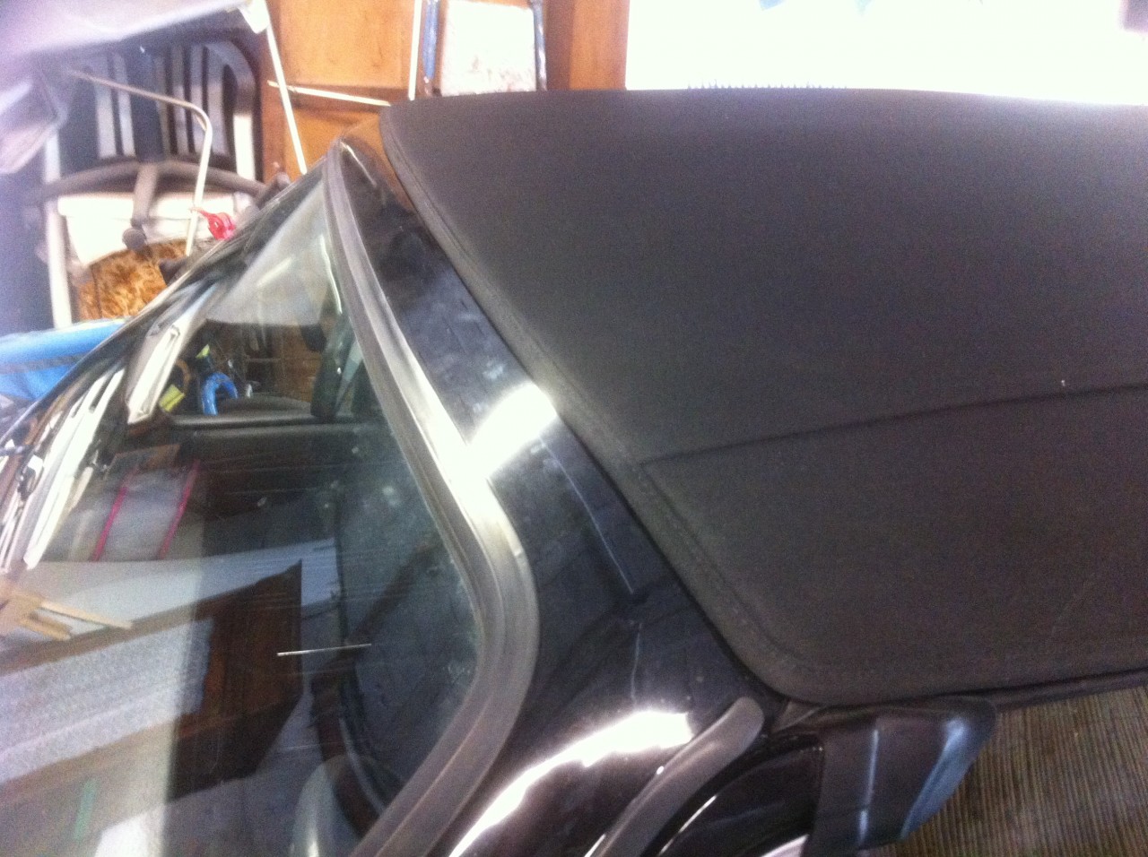

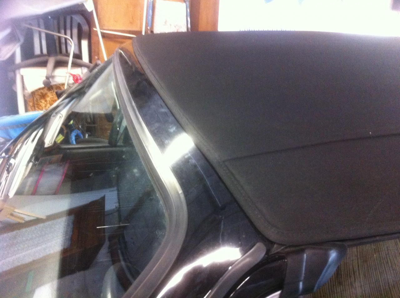

Re: Fuite
Ce qui devient sur c est que ça demande a avancer vers l avant et que vu la tartine de silicone ça pourra pas. Il te faut nettoyer au Max le joint de frise et qu il soit bien plat puis tu desserre l écrou du crochet au Max et tu vis le crochet tu devrais gagner ce qu il manque!
Regarde sur la mienne ou d autres la capote ce pose a fleur du début du joint ou même le couvre complètement

Jai l'impression que ma porte est plus basse que la tienne , regarde à quel niveau est le joint de la porte par rapport a la capote
Messages : 16788
Re: Fuite
Ta votre est remontée à fond ?
On dirait qu'elle n'edt pas assez relevée.
Clementcab
Messages : 14
Re: Fuite
Oui elle est à fond
Mais pour quelle plaque bien au joint , quand j'ai fini de la monter à la manivelle je doit la tirer un peu manuellement vers le haut
