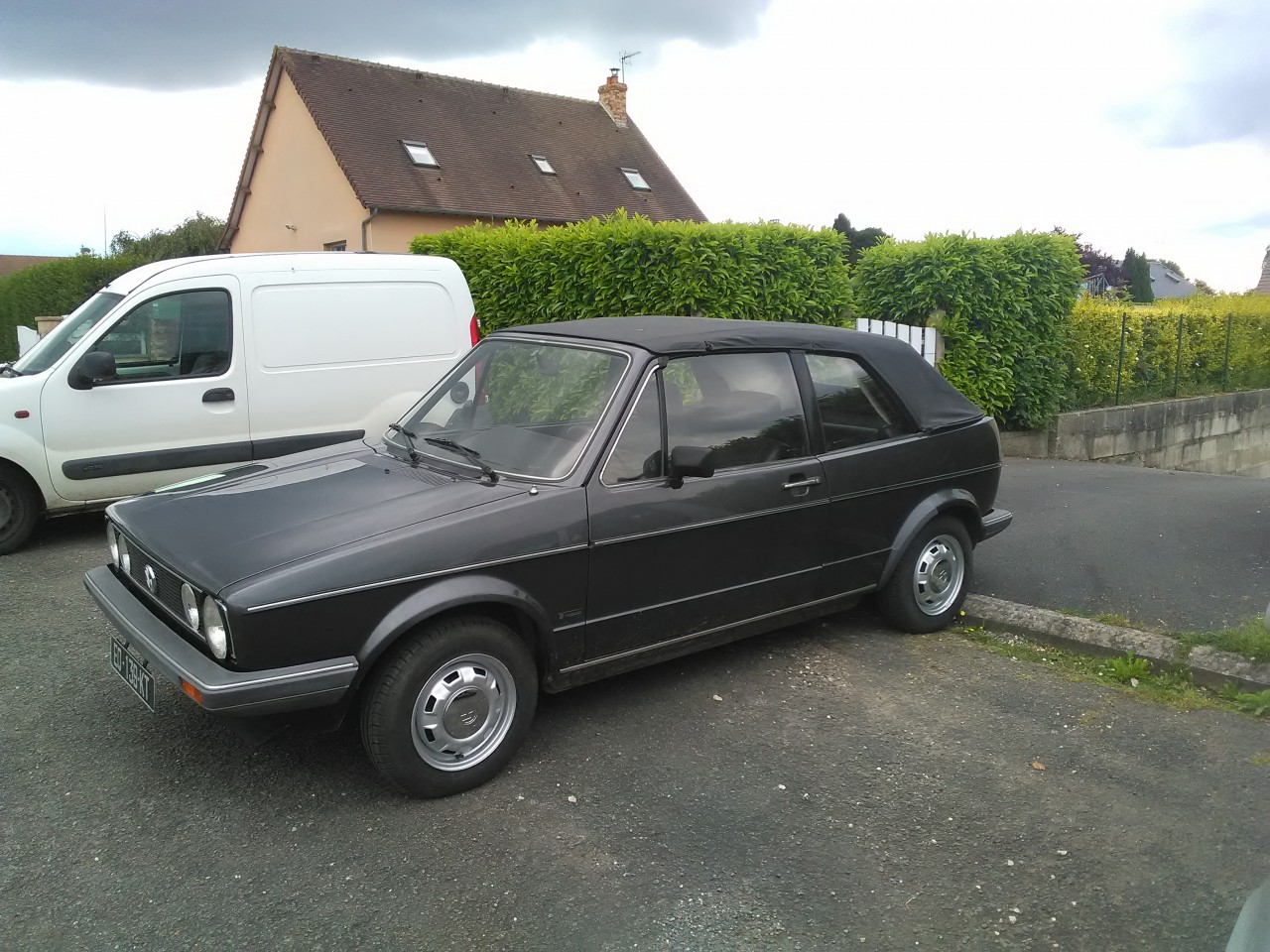

Bonjour a tous,
Je souhaiterais avoir vos avis, je souhaite mettre des elargisseur de voie sur mes jantes d'origine en 4x100. Mais je ne sais pas quoi mettre, je veux pas que ça dépasse de trop non plus. A tous ceux qui en on installer j'aimerais avoir des conseils: avantages/ inconvénients, tailles a prendre, ect . Merci

j'ai pas l'impression que tu vas y gagner grand chose, 5 millimètres, serait bien,
mais pas de possibilité de double boulonnage, pour 5 mille,
après, ça risque de dépasser, t'as mesuré pour savoir?

Je devrais mesurer quoi exactement, du pneu a l'aile ? Même si ça dépasse un peu c'est pas grave c'est simplement pour l'esthétique.

pour mieux comprendre, je te laisse lire ce petit paragraphe qui résume assez bien!
ensuite, à toi de voir!!!
L'esthétique des voitures de sport est toujours très appréciée des fans d'automobile. En général, c'est aussi le cas pour les élargisseurs de voie. Les élargisseurs de voie sont constitués de disques d'aluminium. Il sont insérés ou vissés sur le moyeu de roue. Ceci permet une diminution du déport de jante. Après le montage, la jante est repoussée hors des écrans de passage des roues au ras de l'aile. Au niveau esthétique, les écrans de passage apparaissent ainsi renforcés, et c'est cet aspect trapu qui en résulte qui est particulièrement apprécié. Les élargisseurs de voie constituent un moyen bon marché pour donner une allure plus sportive à son véhicule. C'est souvent la touche finale pour des jantes de série.
Dans cette transformation, les élargisseurs de voie jouent un rôle crucial. Un quelconque petit déséquilibre peut altérer la tenue de route du véhicule. En outre, grâce au mécanisme de centrage de jante, dans la mesure ou les élargisseurs choisis en sont munis, il est possible de monter les roues avec précision. Les élargisseurs procurent seulement un léger avantage technique. Il est perceptible dans les virages, car grâce à la surface de contact élargie vers l'extérieur, le véhicule est plus stable dans les courbes.
Cependant l'élargisseur de voie présente aussi des inconvénients et des risques. En effet l'élargissement de la distance entre les roues et l'essieu plus allongé, mettent à rude épreuve les roulements des roues. En conséquence, l'usure des matériaux est donc plus rapide à ce niveau. Par ailleurs, beaucoup de jantes ont tendance à se desserrer. Surtout s'il manque un dispositif de centrage sur les élargisseurs. Ce centrage n'est jamais disponible sur des disques de 5 millimètres. A partir de 10 millimètres, les élargisseurs doivent être montés avec centrage de la jante.
Des systèmes différents sont disponibles sur le marché. Les élargisseurs de voie larges doivent être vissés au moyeu et possèdent leurs propres pas de vis pour les écrous de roue. La plupart, cependant, sont utilisés comme des rondelles, pour lesquelles des goujons de roue plus longs sont nécessaires. Un expert doit toujours vérifier la qualité du montage. Seuls quelques modèles sont livrés avec une homologation et ne doivent pas passer par un contrôle technique. Les expertises se reportent toujours aux jantes standard avec un déport standard. Contrôle technique et homologations perdent leur validité lorsque des accessoires de jantes d'autres fabricants sont utilisés. Dans ce cas une réception a titre isolé est requise. Elle comprend, entre autres, un test des suspensions et un contrôle de la stabilité des essieux

C'est totalement faux ! ce carburateur n'est en aucun cas une saloperie... Mais il est comme tous les carburateurs quand il n'est pas entretenu il pose parfois des problèmes.Bill61 a écrit : lun. janv. 14, 2019 09:32 am régler d'abord mes problèmes de carbu ( pierburg 1 b) une vrai saloperie.....
Il me semble dommage de bricoler une Golf qui semble assez bien conservée dans son état d'origine alors qu'il existe une solution simple et efficace
Démonter ce carburateur, l'envoyer au grand spécialiste Monsieur Delmotte, il va le démonter, le nettoyer, changer tous les joints le régler à la perfection et te le renvoyer comme neuf.
pendant que j'y suis, les élargisseurs de voies c'est aussi une connerie... mais ça on l'a déjà dit

Le Weber est loin d'être mieux, question réglage, il est loin d'être facile et question conso, n'en parlons pas ! L'origine est sans aucun doute à privilégier mais il faut le faire réviser par un spécialiste.
Mr Delmotte est la personne aujourd'hui référente à conseiller.

Pour ma part, J’ai mis seulement 5mm à l’arrière, pour moi la bonne taille, c’est celle que l’on devine et qui n’est pas flagrante.
Le train avant est déjà bien large. 5mm c’était déjà trop!
