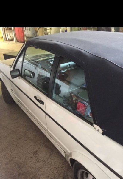

N’étant pas encore un pro des cab, je vois beaucoup d’annonces de golf avec des capotes qui ont l’air mal fermé ou mal fixée ou carrément pas droite.
Pourriez vous me dire si c’est normal ou c’est cest réparable sans changer la capote?
Comme celle ci par exemple:

C'est la capote qui généralement se rétracte avec le temps.
Surtout sur les modèles en vinyle me semble t'il. Il doit y avoir un câble qui passe par là, peut-être faut il le retendre, ou se casse t'il avec le temps?
Il faudrait poser la question à Lilou ou a Manu30 qui en posent.
Re: Capote « pas droite » au dessus des vitres
Je dirais sur la première photo que la matelassure entre le ciel de toit et la capote est plus que fatiguée du coup ça fait ressortir l'armature d’où les bosses. Tu peux essayer de régler l’excentrique au milieu de l'armature mais tu feras pas de miracle :?
Après pour l'autre photo comme Pierth et nous avons régler un problème identique il y a peu, câbles latéraux détendus voir coupés ou bien une sangle entre l'armature et la capote inexistante. Je te mets le lien
viewtopic.php?f=9&t=63672&hilit=capote

J'avais le même problème. Pour y remédier j'ai retendu les câbles mais c'est tjrs légèrement visible.
Le vinyle a donc bougé avec le temps.
Pour faire disparaitre ce problème, il faut pour moi changer la capote...
