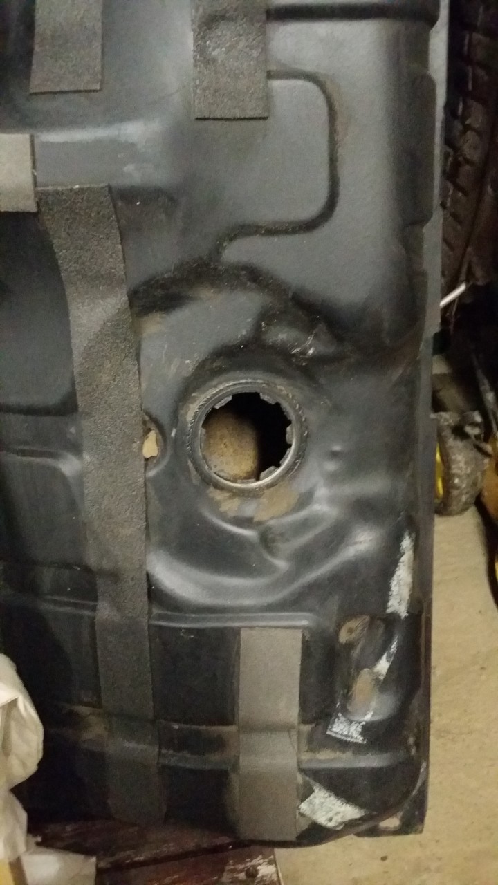

Est il nécessaire de changer de réservoir ?

Beau travail,
Surtout pas d'eau pour le rinçage, il faut le faire avec de l'essence (à la limite ta vieille essence filtrée).
Pour info, je récupère mes réservoirs de moto en mettant des gravières ou des écrous à l'intérieur et je secoue un bon moment pour décoller toute la rouille et les merdouilles qui se trouvent à l’intérieur.
Après un bon rinçage, si la surface est moyenne je mets un filtre à essence pour être tranquille.
par contre je ne sais pas si des graviers pourraient ressortir facilement du réservoir à vérifier.
Maintenant tout est fonction de l'état intérieur de ton réservoir et de ta goulotte.
