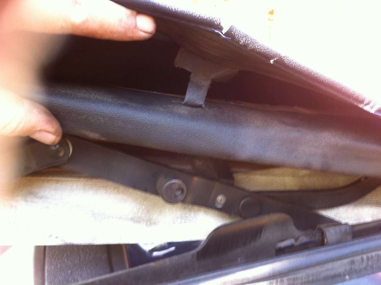

Re: Reglage capote
Tu la trouve assez tendue sur le dessus? Je pensais peut-être a un mauvais collage sur le cadre avant, pas assez tirer vers l extérieur
Ça devrait ressembler a ça :?
Re: Reglage capote
Tu devrais avoir une sangle au milieu qui vient de la capote qui passe a travers le matelas et rivetés sur le cadre?
Jul26

J'ai pas ces sangles, je peux les r'ajouter ou c'est mort?
Re: Reglage capote
tu pourrais essayer de bricoler quelques choses, tu n'en vois aucun vestige?
voilà ou elles devraient être

A si trouvé mais déchiré...
Je vais essayer de faire quelques, je vous direz si cela tient.

Effectivement il y'a une lamelle des deux côtés qui ce fixe avec rivés, puis surtouts un câble de chaque côté qui rentre dans la capote, au extrémité

Avez-vous changé les câble par des nouveaux ?car il ce detend avec le temps et il y a des ressorts qui rouille et finis par ce détendre.

Capote fermé les câbles doivent être bien tendue
