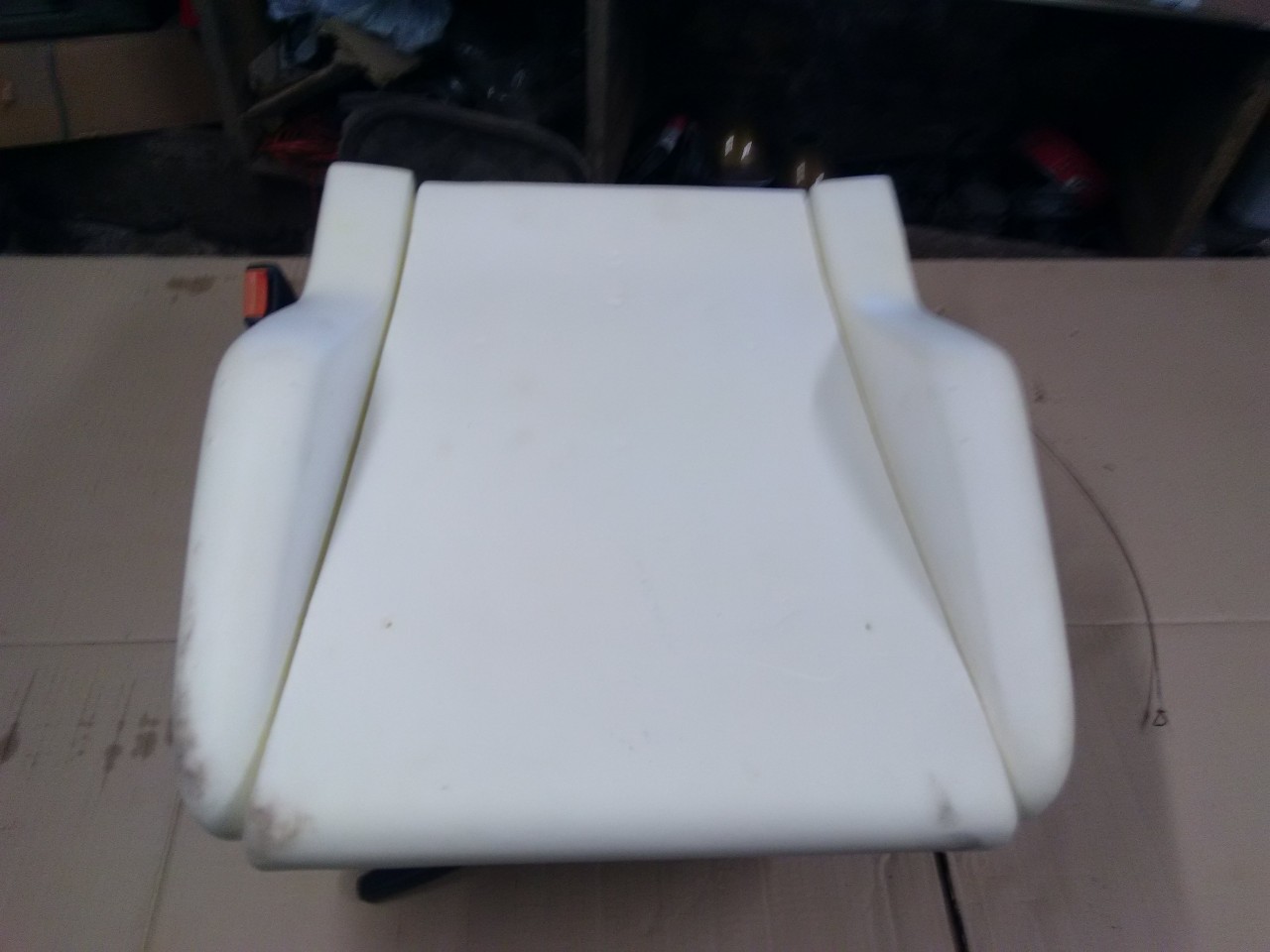

mousse neuve
très important, le rendu est bien mieux
assis chauffeur et la mousse neuve c'est beaucoup mieux

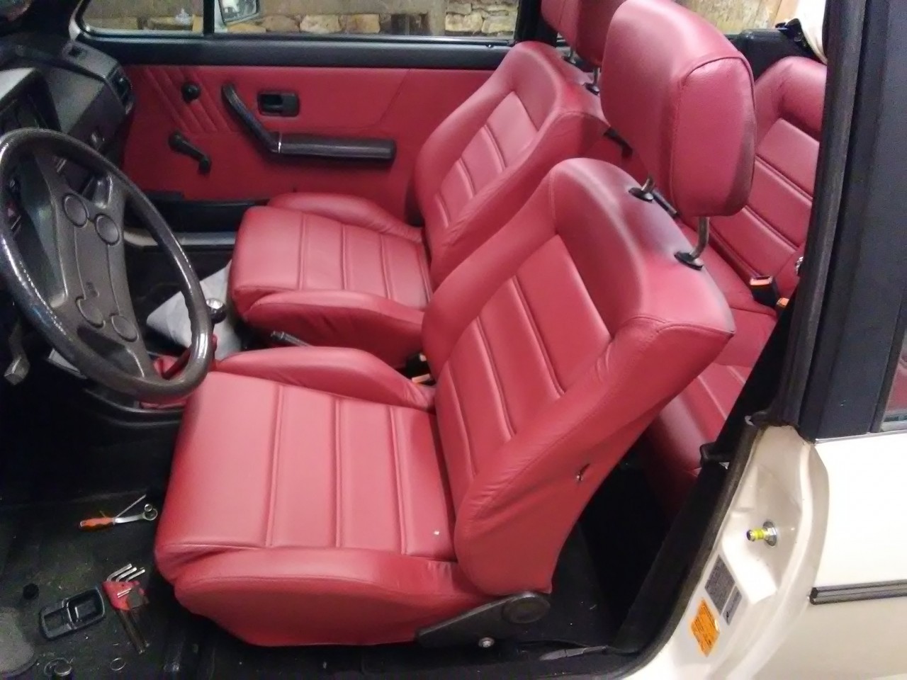

presque fini il reste un panneau de porte
les leviers de basculement des sieges
avant la fin de semaine tout devrait être bon si je reçois la moquette pour mettre au dossier de la banquette
Re: interieur cuir cabriozentrum
Quelques petits plis mais ça le fait :sup c est du boulot et du temps :foldingo
