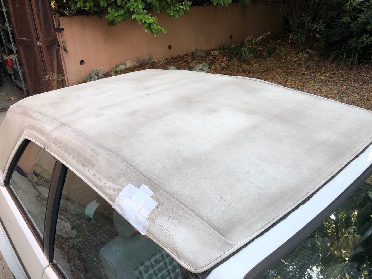

Une de plus faite le week-end dernier malgré une bonne crève :grrrrrr
Plus très blanche et déchirée aux endroits habituels
la nouvelle vinyle à poser
Je vous passe le montage plus délicat sur une capote vinyle

Non deuxième sauf que celle ci je l ai fait en une journée avec ma crève :? Bien claqué a la fin t imagine bien, l autre j avais eu la voiture plusieurs jours, j avais pris mon temps et fermé le troisième jours sans pression. Elle avait bien tirer ;)

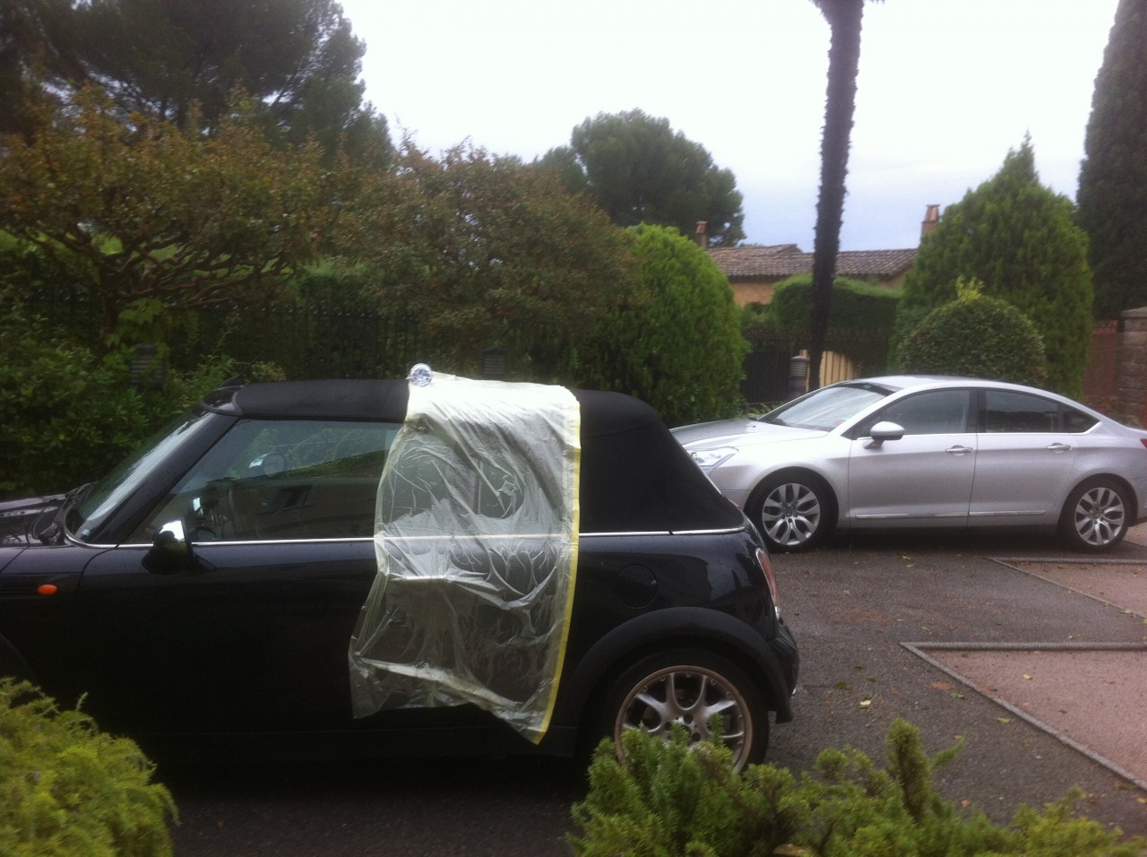

Et une capote de plus ce matin, une de mes plus belle réalisation et la plus rapide :mdr3 :mdr3
Sauvée de l inondation, fenêtres arrières restées ouverte, gros orage et pas de clefs. Heureusement qu il y avait un spécialiste dans le coin :out :D
