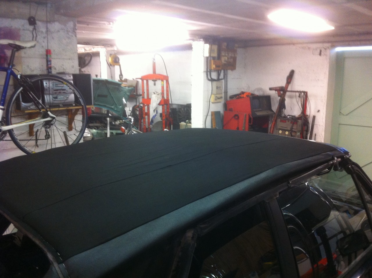

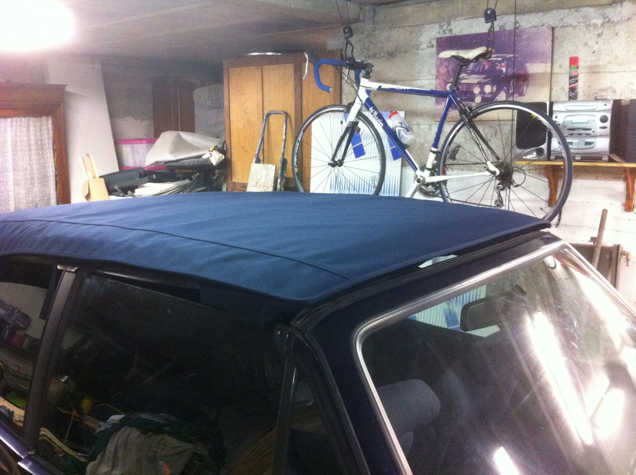

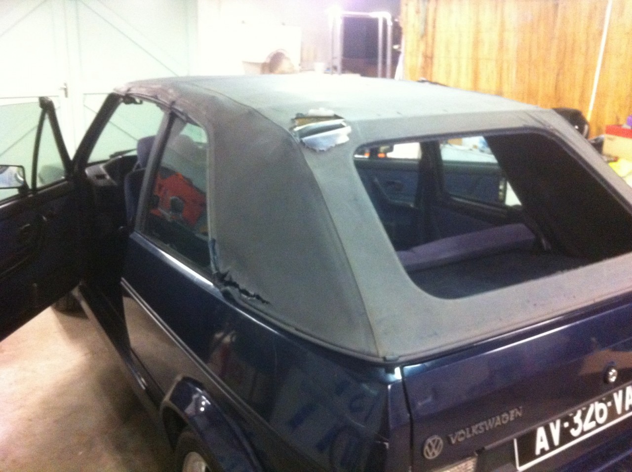

Une de plus sur le cab d un membre du forum ;)
Une classic Line qui a bien Souffert o_O
Capote et matelas a changer
Je vous passe toutes les étapes du démontages, des-agrafages ect...expliqués plus haut!

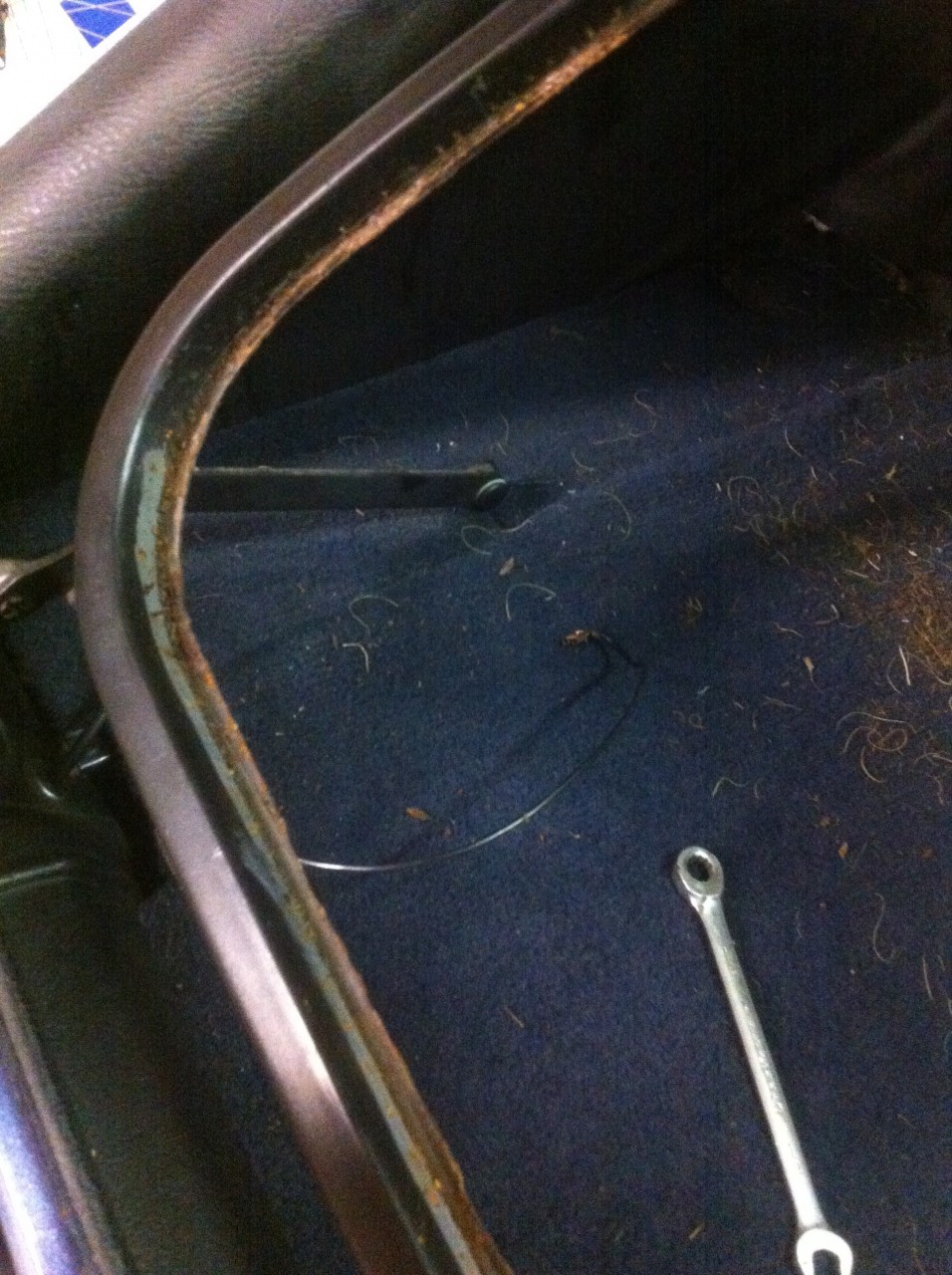

Le cadre est limite, il était temps d intervenir
On installe le nouveau matelas d abords par le tissu du dessous qui est agrafer a l arrière et attaché par une tige a l avant.
on colle la mousse vendue en remplacement du craint
On referme comme une crêpe :lol:

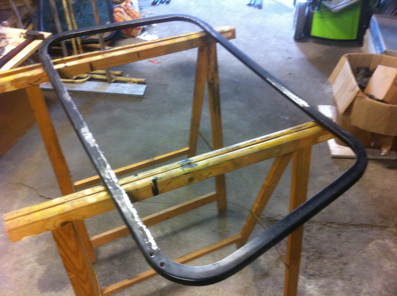

Il faut remettre en état le cadre :? Gratter la rouille
On positionne la capote bleu alpaga et on commence l encollage, câble et rail a remonter
Messages : 5094
Re: Les capotes d’olive06

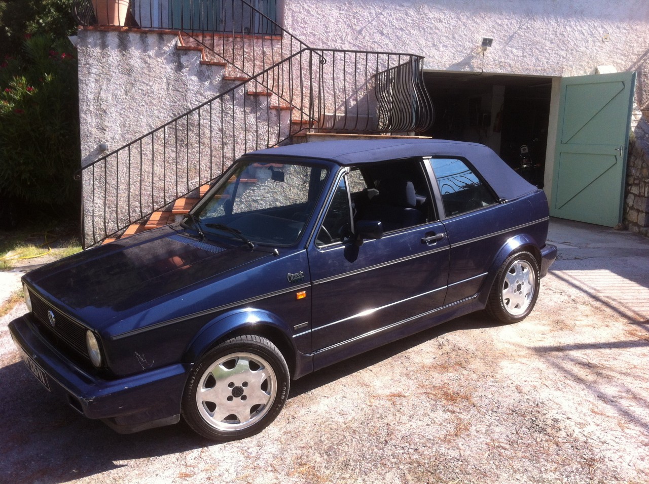

Et voilou après quelques heures ;)
Première sortie du garage voir si il y a défaut au soleil, le matelas fesait une sur épaisseur a l avant j ai du régler le soucis
Je laisse un peu tirer et pose de la lunette
Le résultat final
