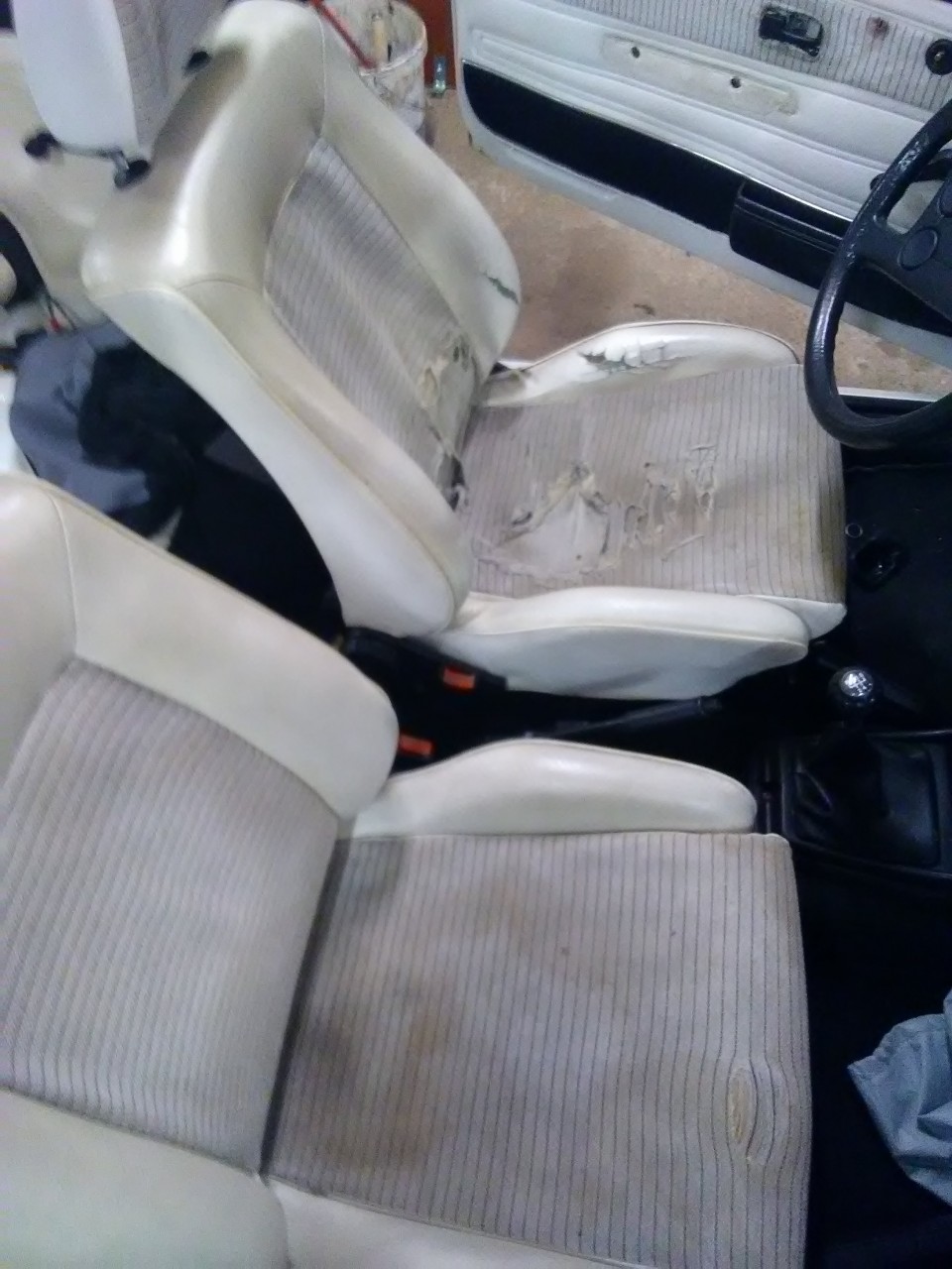

état des lieux
il est impératif de faire quelques chose pour cette interieur
état des lieu
état des lieu
état des lieu
état des lieu
