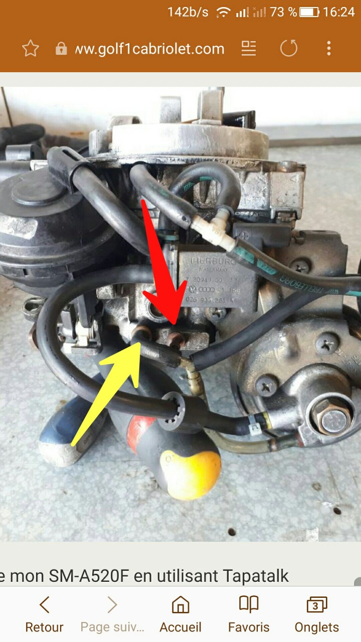

Je ne comprends rien si tu regarde la photo la flèche jaune j'ai la dépression de la tête de d elco et la rouge vers un tuyaux du carbu Pour faire simple mes deux tuyaux aux flèches sont inversé par rapport à toi. Je viens de faire le changement des tuyaux de dépression comme sur la photo la mk1 au démarrage monte à 1500 t min au fur et a mesure qu'elle chauffe elle redescend à 1100 t min si je le arrête et remet en route elle est à 900 t min et chaude et tjrs le même problème .
J'ai essayé ce matin , j'ai laissé chauffer la mk1 pour plus de détails, démarrage quart de tour monte à 2000 t min redescend pratiquement de suite à 1500t min quand elle est chaude elle redescend à 1100 et ne plus bouger.
Je passe la première et accélère et la elle avance 2m et re Whoopi et si j embraye pas elle cale ou plutôt s etouffe

Re Cyril,cyril.63 a écrit :Voilou
Par après avoir trouvé mon problème je reste sans réponse,' comme cité précédemment dans le Message sur les tuyaux de dépression pense tu qu'un problème ce pose,' car mes tuyaux sont inversé par rapport à toi donc flèche jaune et rouge si je les installe comme toi il ratatouille impression de tourner sur 3 cylindres et si je les remets à l'inverse de toi plus de soucis ???
Merci.

L un ou l autre peut importe tu doit en avoir un de bouché. Ils ont la meme foction de toute facon Sur le miens l emplacement libre correspond au tuyau qui remonte à la boite à aire. Du coup les 2 sont branchés

Bonjour Cyril .bien moi le tuyau ne va pas à là boîte à air, il va sur le tuyau de dépression sortant du servo à côté du tuyau qui va à la membrane du Delco ???cyril.63 a écrit :L un ou l autre peut importe tu doit en avoir un de bouché. Ils ont la meme foction de toute facon Sur le miens l emplacement libre correspond au tuyau qui remonte à la boite à aire. Du coup les 2 sont branchés
