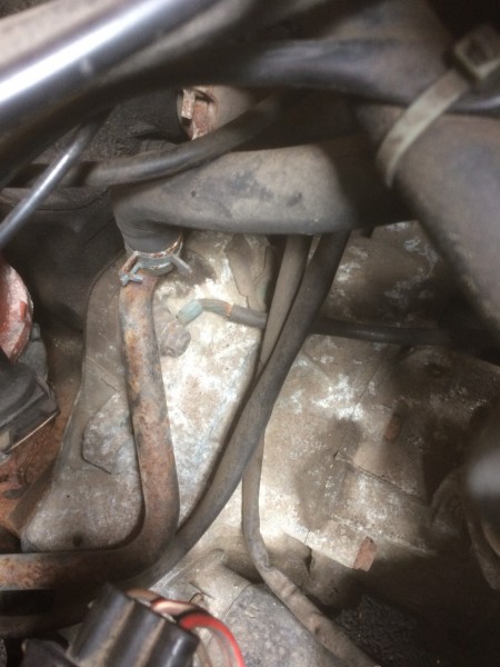

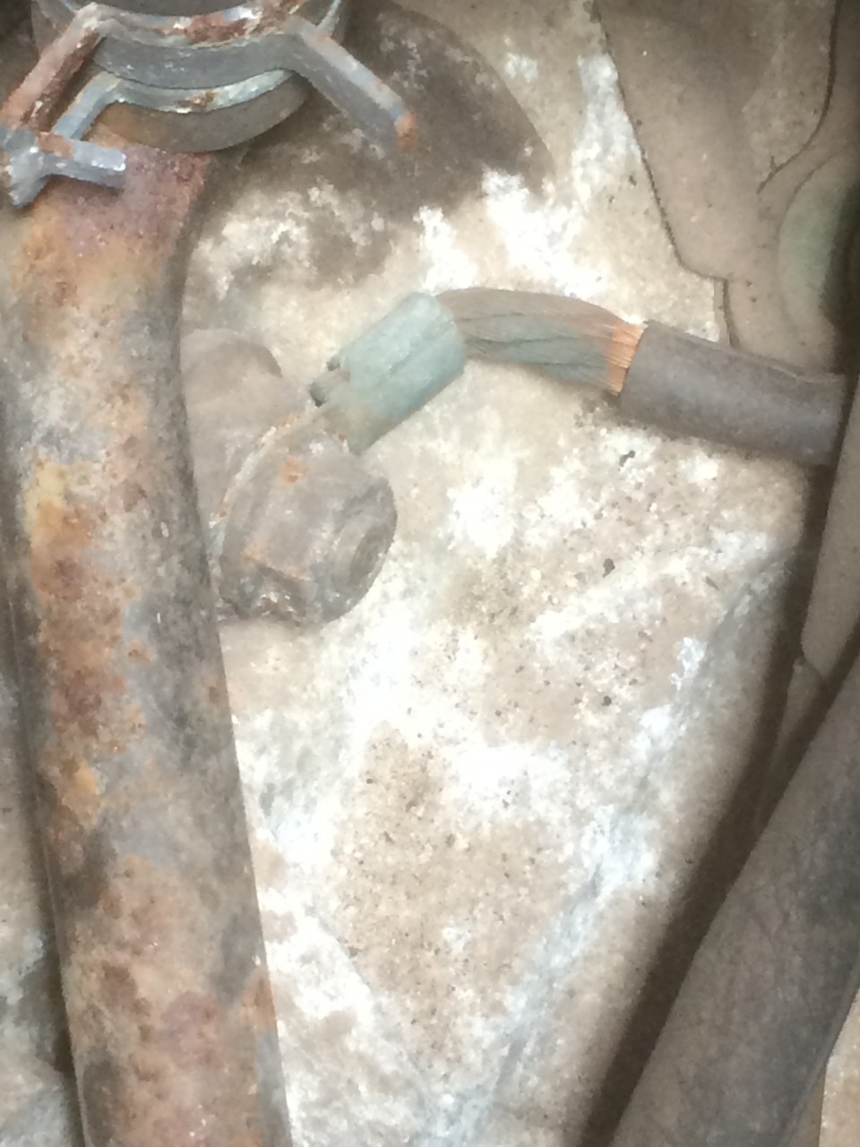

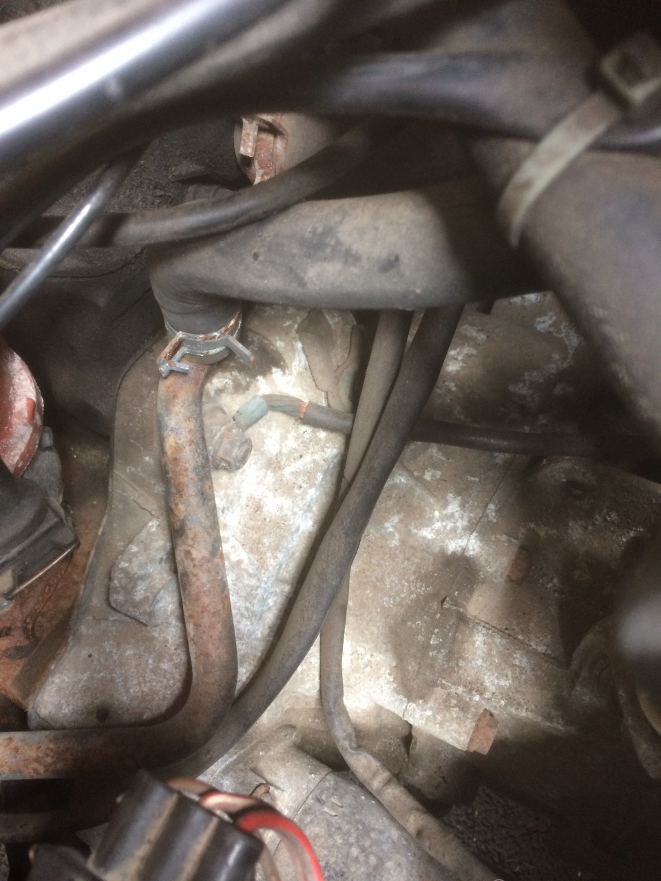

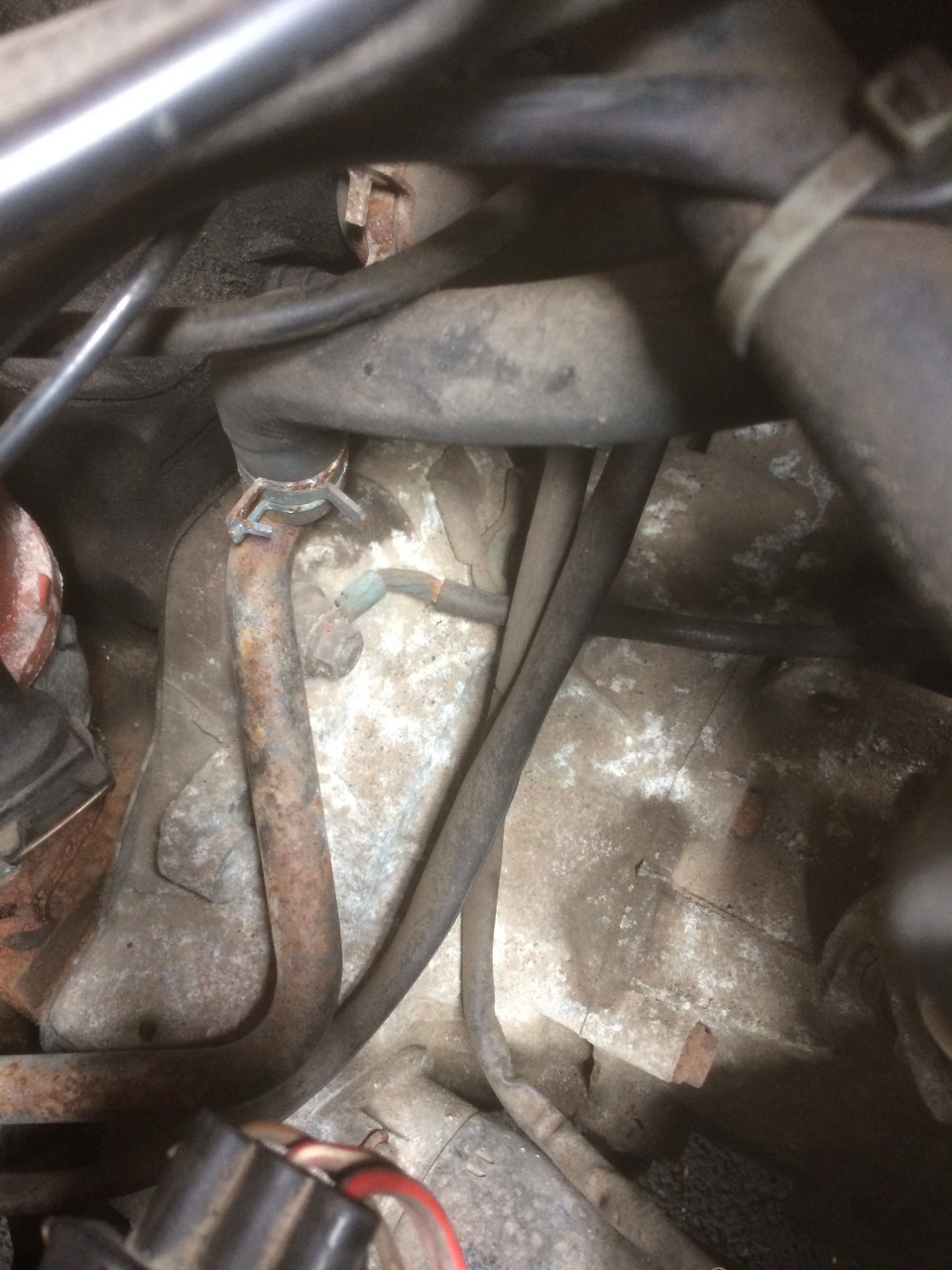

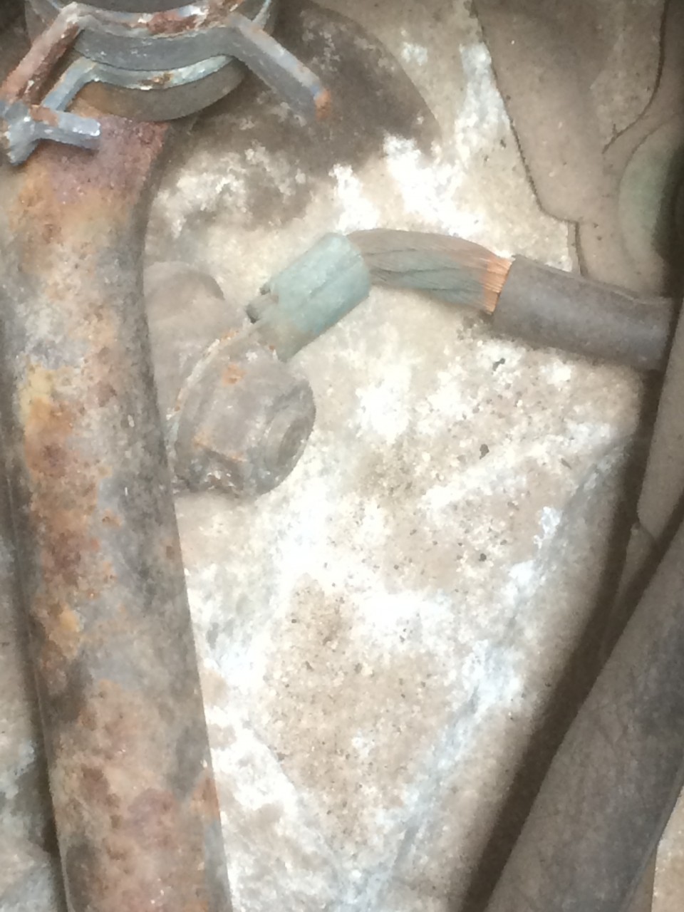

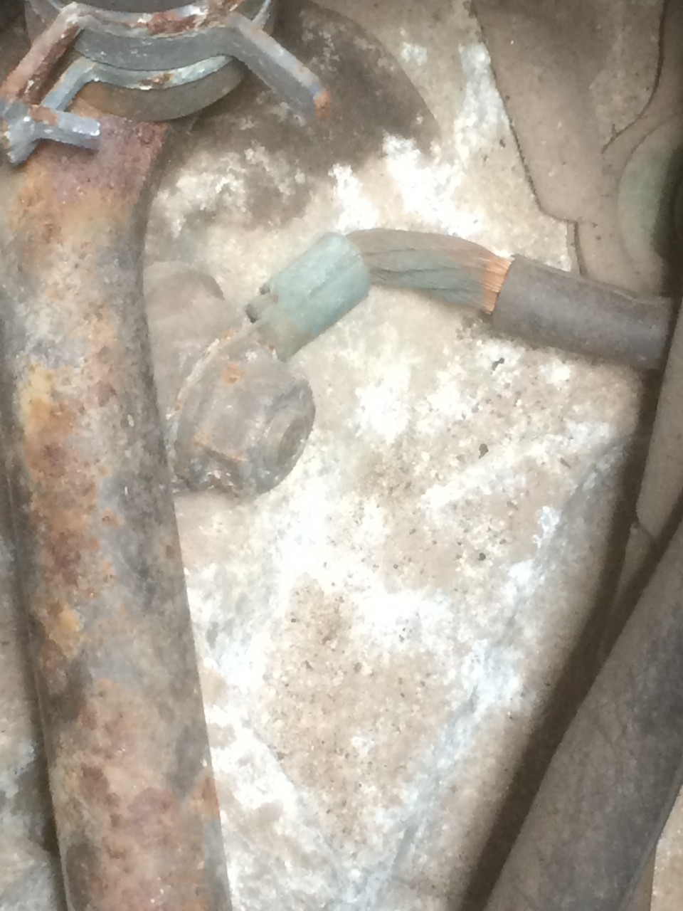

Message par ronan2907 »
Comme sur la photo ci-joint ?
Messages : 3222
Re: Redémarrage à chaud impossible
Apparemment c’est bon.
Plus de démarreur a chaud, je vois pas, désolé.
Essaye de brancher le démarreur en direct sur la batterie quand le problème survient pour voir.
Ton fil de masse est oxydé, le mien à 39 ans, il est bien plus joli et pas de vert de gris.
Prochaine fois, tu utilises un cable de démarrage de la borne - à la culasse pour vérifier si ton moteur est bien à la masse.
Il faudrait nous dire si tu entends le solénoïde qui s'actionne quand tu tournes la clé.
