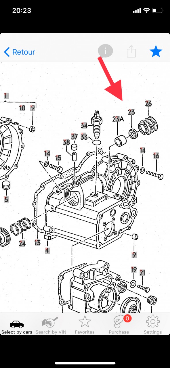

Je viens de regarder j'ai de l'huile la ou le sélecteur de vitesse rentre dans le boite, il y a un soufflet j'ai mis la main dessus et il y a plein d'huile :(
Pouvez-vous me donner ce joint aussi svp ?

Il te faut celui la
https://www.mecatechnic.com/fr-FR/joint ... S20100.htm
Regarde l’éclaté ci joint pour être sûr mais je pense que tu parles de celui la !

titous1983 a écrit :Il te faut celui la
Bonjour, je profite de ce post et de l'éclaté ci-joint pour questionner au sujet du soufflet référencé 26 est en triste état chez moi. Je n'ai pas trouvé cette pièce en neuf lors de précédentes recherches. Uniquement des soufflets issus d'autres boîtes/véhicules VAG.
Quelqu'un a une piste?

Pas trouvé grand hormis peu être ce soufflet qui a l'air d'être identique
https://fr.hoffmann-speedster.com/bus/b ... e-vitesses
Renseignes toi aussi sur http://www.vwgolf-addict.fr/ ; il a très souvent ce qu'il faut aussi (:
