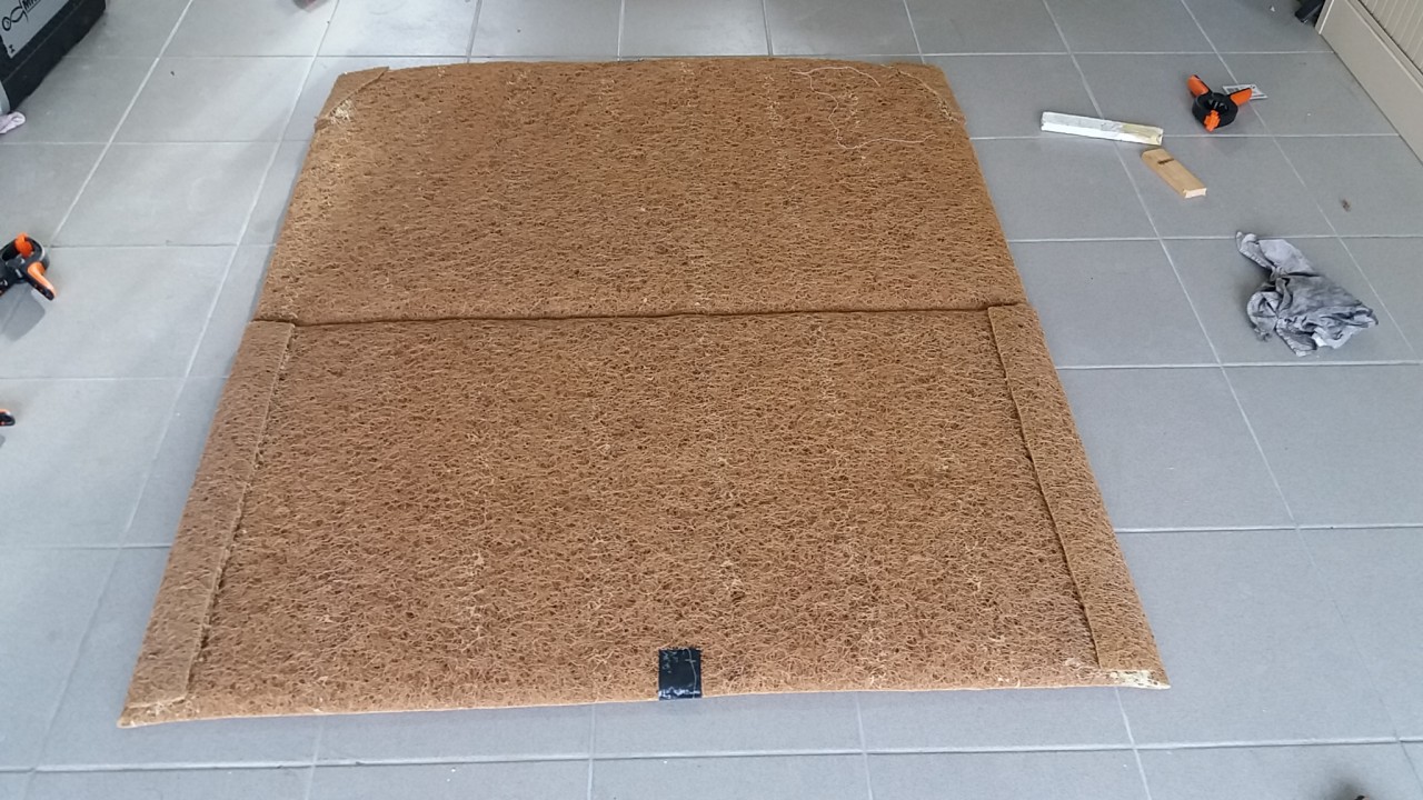

Bonjour à tous j'ai acheter chez le comptoir du cabriolet tout la capote complète. Et la je bloc ! La matelasure qui a déjà poser car je c'est pas si je doit couper sur la largeur ou la rabattre en dessous ou dessus? Ou la couper ?. Le ciel de toit poser top la toile de rabattement sur matelasure ok , et mai'tant qui peut m'aider?

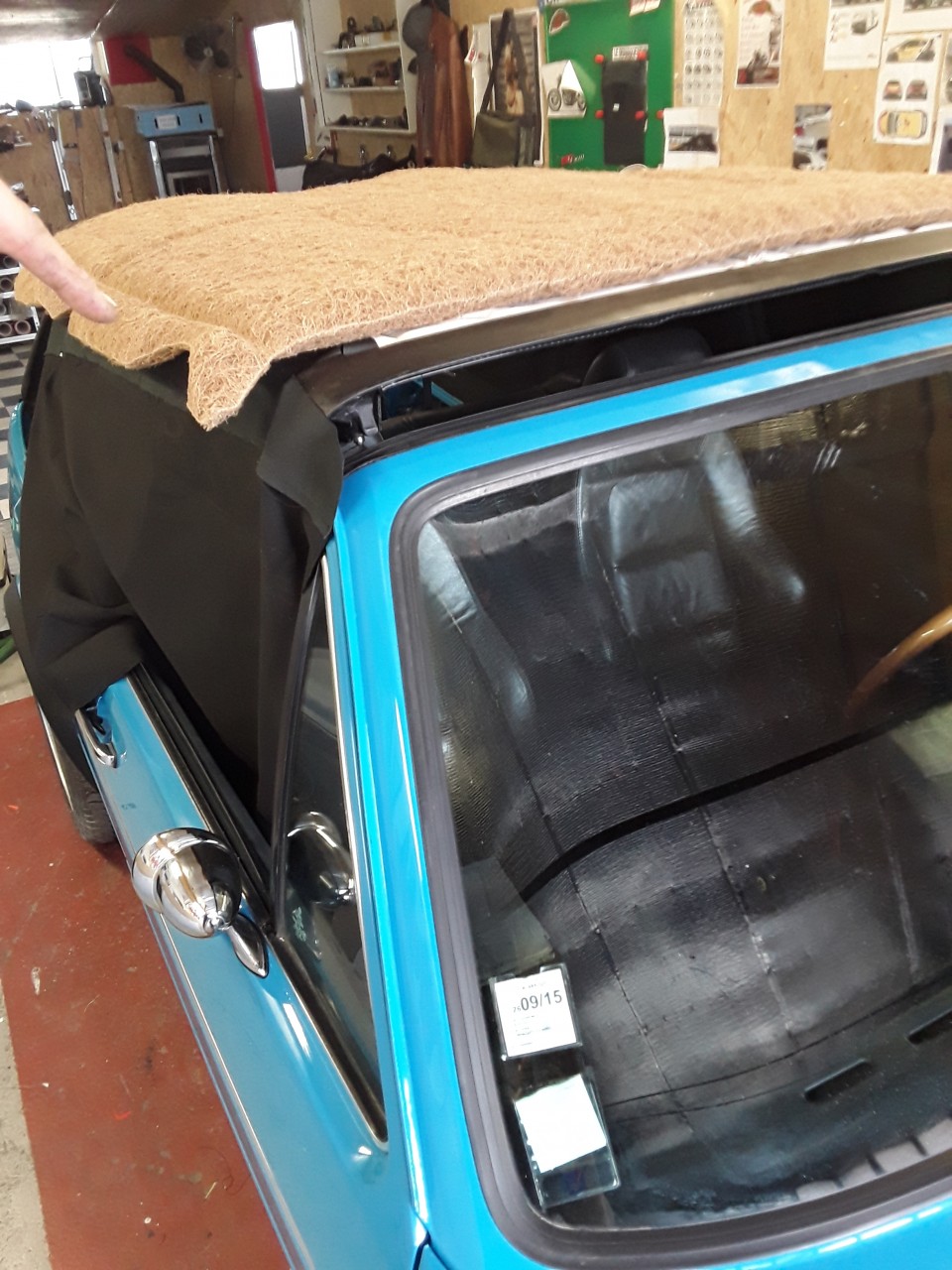

Bonjour JDCustom.
J'ai eu le même problème que toi. Il faut rabattre la partie arrière et la coller. Découper la partie avant qui se trouve au dessus des portes et garder les coins avant, les rabattre et les coller.
En espérant que ça t'aide car moi j'avais pas mal galéré. Ta matelassure doit te paraître épaisse et trop large. C'est normal, une fois la capote posée, tout ça se tasse.
Bon courage
Bon courage

Merci pour ton aide Francky45.
super sympa. La photo
de 84 à aujourd'hui jeter étonner de ne pas trouver plus de vidéo que celle de 87 . Qui est bien mes de vieille technique . Merci encore .
