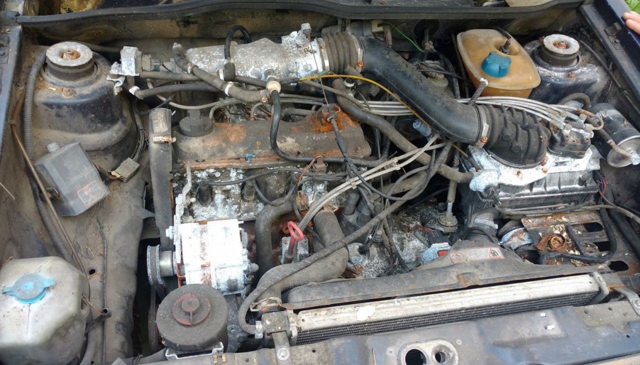

Aujourd'hui,j'ai tombé la culasse pour voir ce moteur de plus près.
Pour rappel le moteur Cab est bloqué par la faute de l'ancien proprio qui l'avait mise sous une bache.
Après quelques semaines à baigner dans le dégrippant + l'huile et pour finir depuis lundi dans le gasoil, j'ai réussi ç décoller les pistons.
3 sur 4 étaient collé, le 3 était le plus malade.

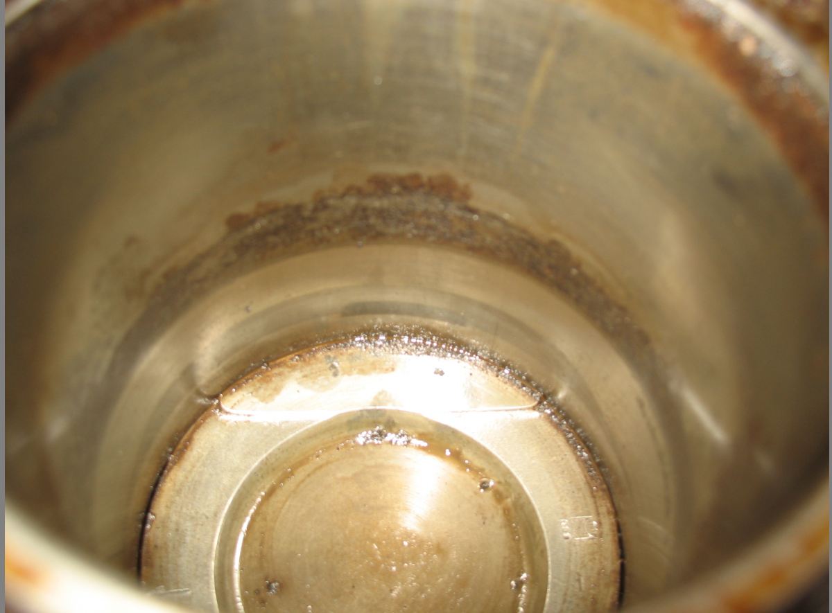

Sur la photos suivante tu vois des traces légères sur 1 et 4
ici tu as le 3 juste après de dégrippage
voici son état après passage d'un brosse métallique sur perceuse
Je pense que le 3 est mort, si je remonte ça, le moteur risque de fumer.
Quand pensez-vous?

Il faut voir l’avis des autres membres.
Moi, je démonterais les pistons pour voir leurs état et peut-être les amener avec la culasse chez un rectificateur pour voir ce qu’il en pense.
Mais si le moteur est dans cet état, je me ferais aussi du souci sur l’état du k-jet.

Si c que de la rouille de surface pas de soucis. Par contre si elle a attaqué la chemise ba la va falloir tout démonter

Pour moi une rectification des cylindres et nouvelle segmentation est un minimum.
Le mieux serait de tomber le moteur et de tout contrôler, mesurer, etc...

Tu passe un coup de rodoir pour voir si c’ set de la rouille de surface et suivant le résultat ,tu change ou pas

Merci pour vos réponses, effectivement je vais regarder de plus près la surface du cylindre. Mais vu qu'il à 200000km, je suis pas sur que le coût d'un réalésage soit valable par rapport à investir sur un bloc en meilleur état.

Rectification + segmentation au minimum.

Si Tu as le temps, les capacités et les finances, c'est l'occasion de refaire tout le moteur.
Réalésage, pistons, coussinets, joints...
Ton DX sera au top après. ;)
Re: Besoin d'un avis sur mes cylindres
Moi, j'enlèverai le piston, je me ferai prêter un honoir à boule.
Mettre un torchon sur le vilo pour le protéger.
Après 5 à 6 passage de 20 secondes, si cylindre n'est pas revenu.
Il faudra à ce moment là envisager de sortir le moteur pour un atelier de rectif.
Si seulement quelques pics restent, honnêtement un jeu de segments neuf, le rodage finira le travail.
