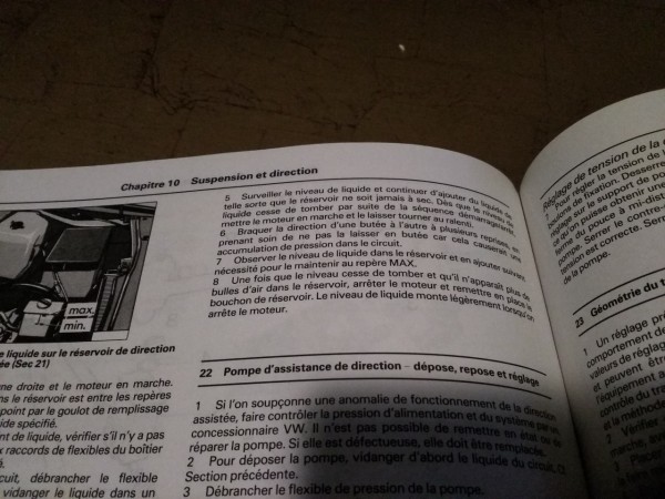

Messages : 1545
Re: gros pb de volant qui tremble.
Il ne faudrait pas qu'une conduite soit inversé sur la crémaillère, il y a trop de pression.
Ensuite, j'ai trouvé le process pour vidanger et remettre l'huile (il parle de ne pas laisser en butée sous peine d'accumulation de pression).
