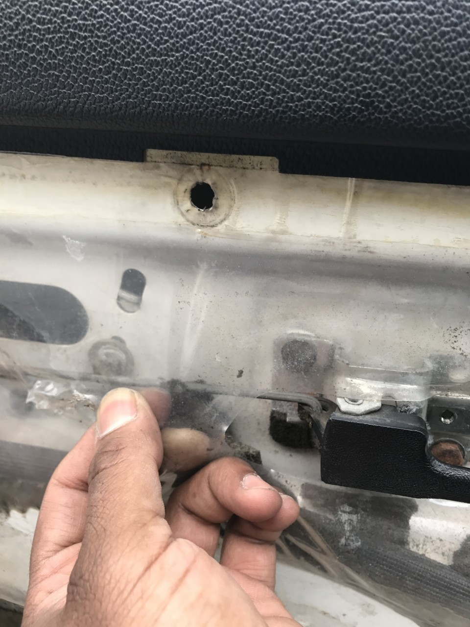

Cependant je vois deux vis de réglage dans la portière
La première près de la poignée sert à priori pour la butée haute de fermeture
L'autre derrière la poignée à quoi sert-elle?

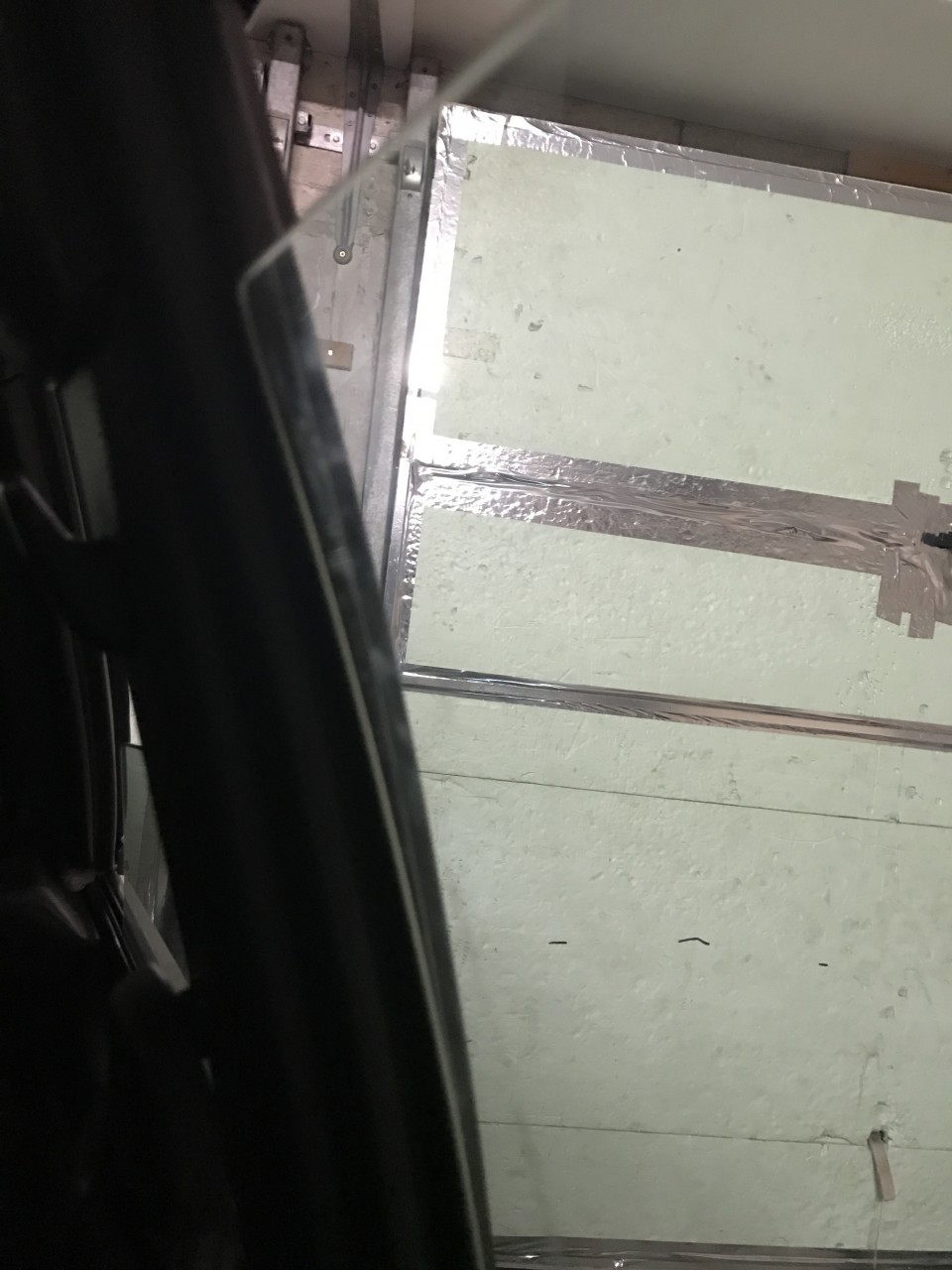

Cependant la vitre remontée à 80%, si je l'attrape en haut/devant, j'ai un jeu de 3/4mm en la faisant bouger de l'inter vers l'extérieur et vice/versa... ça ne me paraît pasnormal, d'ailleurs je dois pousser vers l'extérieur pour que la vitre puisse remonter....
Est-ce un signe pour changer la suedine??
Voilà une vue côté arrière, on voit bien la vitre qui rentre vers l'intérieur...
Et quand j'appuie vers l'extérieur je peux la remonter
Les joints ont été changés et celui extérieur exerce une pression sur la vitre
Et quand j'appuie la vitre de l'intérieur vers l'extérieur

Messages : 16777
Re: Problème de remontée de vitre
Ta portière n'est pas voilée ?

Et les deux vis de réglage en bas de la portière, elles sont aussi réglées à fond ?
Messages : 1545
Oui, les 2 ou la vis dessous.la portière, qui sert justement à régler cette inclinaison pour faire plaquer la vitre contre le joint.

Oui les deux vis du bas sont à fond du bon côté pour décaler la vitre au mieux vers l'extérieur...
