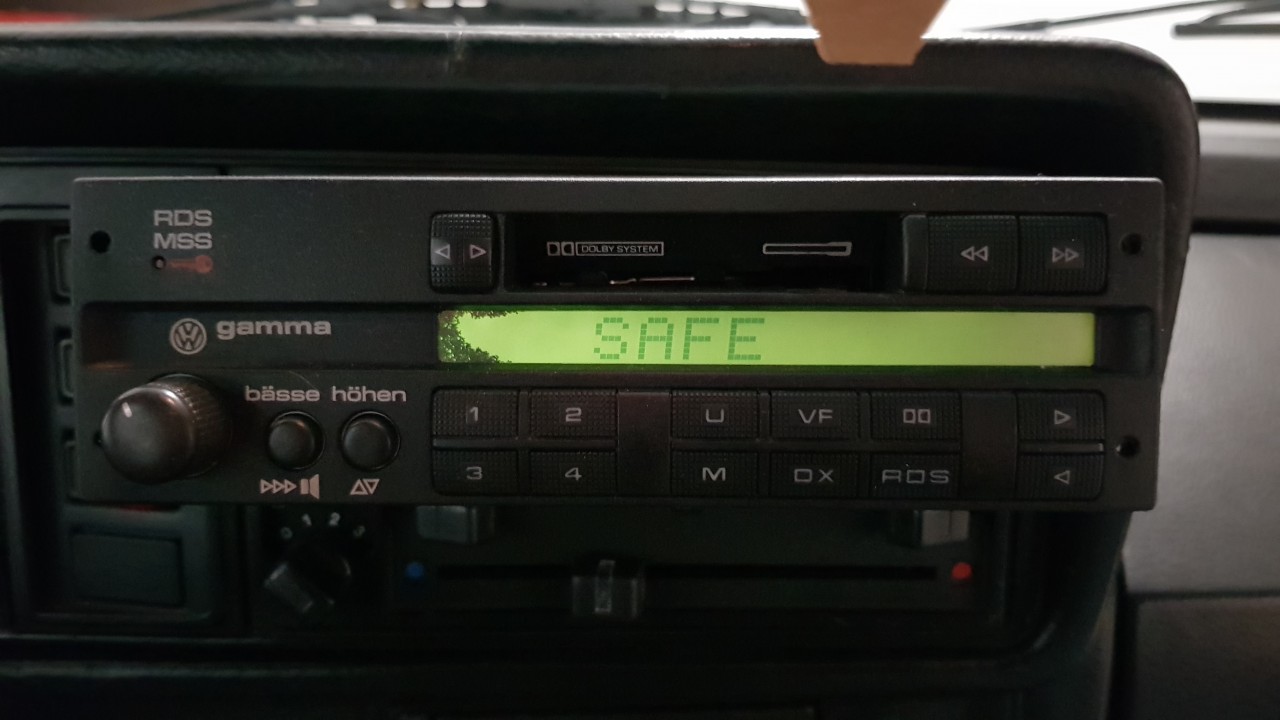

Voilà ce qu'il ce passe lorsque je le met sous tension
Photo 1 : SAFE
photo 2 : SAFE 2 une fois après avoir appuyé en même temps sur M/VF
Et puis plus rien après.
Je suis resté appuyé pendant près de 5min sur M/VF rien ne change ...
